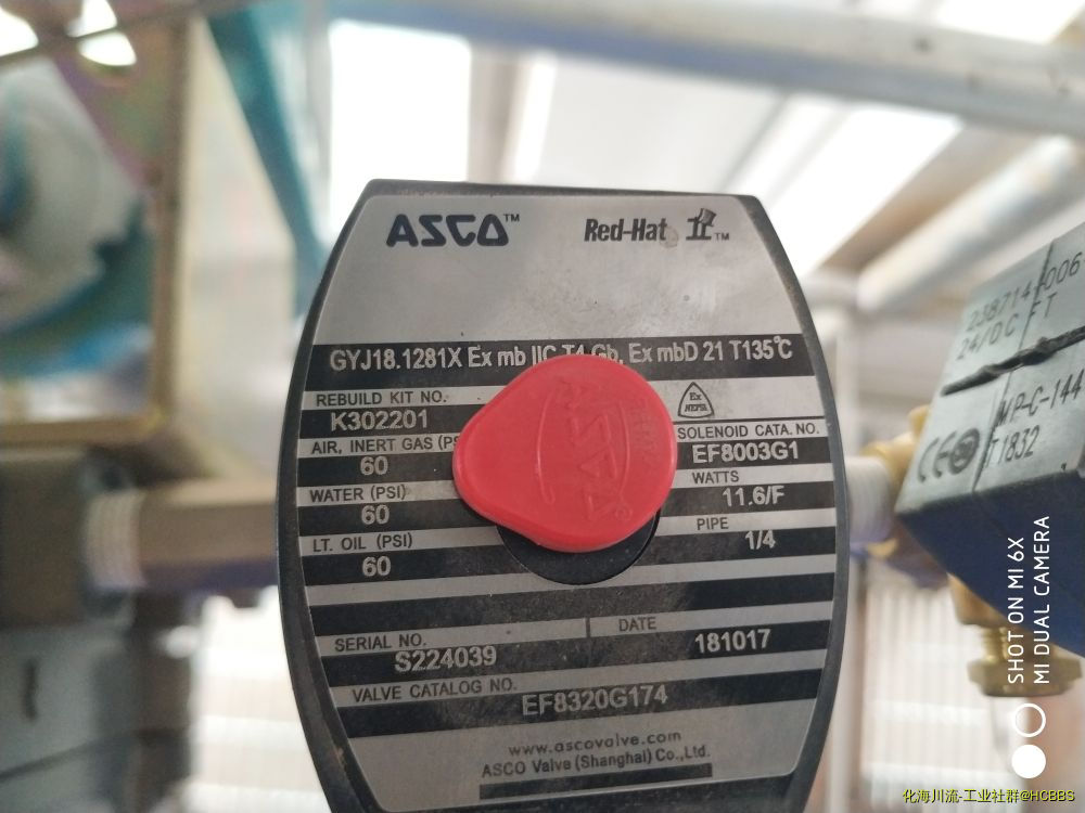

ASCO的铭牌看不懂啊,看了几份选型样本还是看不懂,比如这个铭牌

把上面的英文单词查一下。基本就清楚了

EF    8320    G    174分开解读,说明书中很详细

胶封防爆两位三通电磁阀,一般控制单作用气缸用

根据你发的可以判定,你这个电磁阀是2位3通阀,8320系列.直动式 前缀EF代表电磁线圈7型防爆,后缀G代表常开流动形式。在EF当中11.6/F代表直流DC,阀体材质是黄铜和不锈钢 。其他的不记得了 你百度一下

很好懂啊,而且标识都很清楚

找个ASCO选型样本,自己对着型号看就是

型号,压力范围,功耗,外接气源管口径
