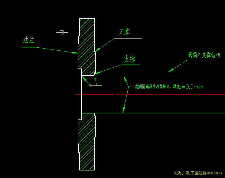

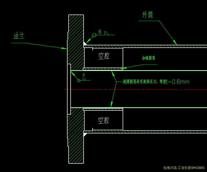

如图所示,法兰与外筒焊接进行固定,内孔与超薄圆筒焊接,超薄圆筒承受液体压力,圆筒厚度为0.6mm,通过圆筒外结构对其支撑加强,这样的连接方式属于GB150.3 2011中任意式法兰吗?

结构原图
结构原图
法兰圆筒简化图
法兰圆筒简化图
