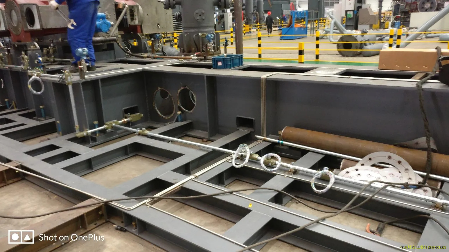

目前国内厂商提供的防爆穿线盒默认都是G内螺纹(55度非螺密封螺纹),厂商也推荐用G外螺纹的镀锌钢管或者防爆挠性管与穿线盒连接,G外和G内连接不能靠螺纹密封,穿线盒里也没密封件,就形成了这样一个现象:本来穿线盒是防爆的,但是用镀锌钢管或挠性管和它连上后,由于螺纹不具备密封功能,整个系统反而不防爆了,这样能直接用在防爆1区或2区吗?

密封和隔爆,木关系撒。
螺纹间隙达标,满足隔爆要求,就中喽 。

隔爆型电气设备(d):是指把能点燃爆炸性混合物的部件封闭在一个外壳内,该外壳能承受内部爆炸性混合物的爆炸压力并阻止和周围的爆炸性混合物传爆的电气设备。
所以防爆穿线盒是保证即使内部有爆炸不会点燃盒子外的可燃气体,防止即使可燃气体泄露在内部也不会有安全隐患。
其次电缆在走穿线盒的时候一般不会有接头,否则就会用防爆接线箱,没有接头的情况下发生火星能点燃可燃气体的可能性微乎其微。
但是仪表的防爆壳就不同了,必须要求密封,常规的我们会使用格兰头来做密封件以保证不会有可燃气体进入,目的是保护设备,比如防爆壳内仪表在使用过程中可能出现 短路造成火星,如果有可燃气体的话会损坏设备造成不必要的损失。
关于你图中所示的Exe Ⅱ用于一区二区是没有问题的

纠正几个错误认识:

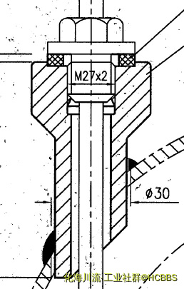

1、非密封螺纹不等于螺栓也不能密封、典型的是双金属温度计和热电偶的安装螺纹,它们都是利用非密封螺纹实现密封的;
2、隔爆仪表的隔爆,不完全依靠密封。它要求内部发生威力最大的爆炸时不引燃外部气体(靠密封防止爆炸的做法挡不住防爆认证时有意注入的爆炸性气体),其中重要的一点就是必须有爆炸能量泄放通道。
  以电工防爆接线盒为例:它盖子的结合面是平的,很难密封(实际并不要求密封),它的作用就是内部爆炸时,能量可以从缝里挤出来,但在出来的过程中热量被结合面吸收,无法点燃外部爆炸性气体。
  在隔爆电器规范中也有用非密封螺纹作为泄放通道的要求(螺纹结合长度)
所以说,隔爆表的进线口是否密封不是重点。只要间隙满足防爆要求、不进水就可以了。
