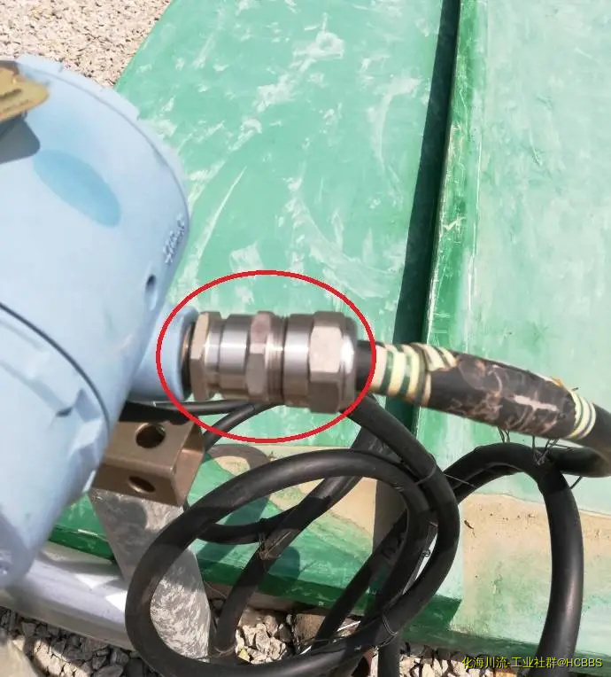

1、求助上图电缆密封接头的型号。
2、铠装电缆与非铠装电缆的密封接头,要购买不同型号的吗?

金属密封格兰头吧

liuyuzzzVIP会员 VIP会员 | 显示全部楼层       最后访问IP天津市
1/2NPT外的么?
还是找一下变送器的订货信息吧。。

用常规的金属格兰头也一样的

金属防爆格兰头。
有安装螺纹规格和电缆外径尺寸两个参数就行。如果对结构或外形有要求,可以在网上搜索个图片照着买就行。
至于型号五花八门,没法说。

图上这个应该是双密封不锈钢戈兰头,
型号什么的,
给你个参考:
BDM-12M20X1.5g
Exd II CGb
Exe II CGb IP66
CE18.1218X
18G725

铠装电缆与非铠装电缆的密封接头,型号不一样
发表于 2019-4-18 15:06:07
铠装防爆电缆密封接头,注意电缆规格如果带铠的电缆一定要看是钢丝铠装还是钢带铠装两者电缆外径不同。因为这个问题我已经吃过一回亏了,定的格兰头与电缆外径不符,最好是问电缆厂家要他家的此种电缆规格的外径尺寸。格兰头厂家一般有个通用尺寸,如果电缆外径尺寸不在通用尺寸范围内那就要定做

定错货了,后来怎么处理的?

电缆肯定是不能换,厂家说他们规格没错,最后换的格兰头。格兰头厂家想拿回去加工一下,试了试还是不太行

你这个压力变送器应该是1/2NPT的,铠装电缆和非铠装电缆外径是不一样的,这个格兰头也是不一样的
