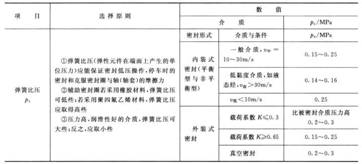

维修经常遇到机泵轴承更换但密封不漏,机封经常因为长时间压缩导致压量变小,如果在照原来的3mm-5mm的压量来调整,会不会导致压缩力增大?我感觉在次调整压缩量就不应该用量距离的方式,应该用一个称量一下密封具体的压力,于是我百度了一下,知道了一个词叫“弹簧比压”,压缩力与接触面积的比值。但是我没有找到其单位。是N/mm2吗?
登录/注册后可看大图
我准备报一个电子称,安装密封时用它拽着,计算弹簧比压怎么样?

密封都有一个工作尺寸,样本上都有

你可以使用土办法测量出弹簧刚度值:将弹簧单独 立在平台上,上面压重物,注意弹簧不要偏转,测量出重物重量与压缩高度距离之间的关系就可以大概得出刚度值了,压缩弹簧不能用拉伸方式测试刚度值,而后再图纸上画出合适的压缩长度,按图装配就可以了

不用拉伸,我做一个胎具然后在量压缩力,我现在想知道的是通常压缩力是多少kg/mm2

kgf/cm2

0.15到0.2MPa就可以

1.3-2.5kgf/cm2

有点关系的,换轴承时机封肯定要拆卸,再次装的时候机封要调整压缩量,当然傻瓜式机封不用。

在实际装配中不需要用复杂工具,注意两点,一是记录拆卸前动环在轴套或轴上的位置,而是根据故障情况和实际使用情况,适当增大压缩量,在原来的基础上把动环的位置加几丝就可以了。

1.一般情况下,厂家(日机,华山,丹东克隆等)都会将单端面机械密封压量调整至3?5mm,这里厂家已经考虑到介质的温度,这是厂家的保守做法,当然压量过大也会导致机械密封使用寿命过短。2.如果是双端面机械密封,厂家一般都会在轴套上设定位台阶,这时我们可以傻瓜式的装配,但是,也应注意动环密封圈装配时不要被切,如果有时我们机加工轴套时或者摩擦副存在误差时,我们还是要装配好后进行试压,同时调整内,外侧动环座位置,确保两套摩擦副的压量!
