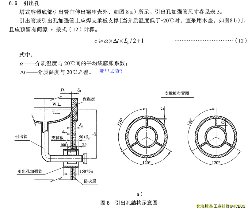

1、隔气圈图中:两处≤10啥意思,焊接点部分在哪里。
2、间隙c如何确定,平均线性膨胀系数哪里查,如何计算。
      这里的介质温度是按最高工作温度吗?
      间隙c的值凭经验的话一般取多少?
发表于 2019-4-16 09:07:59
≤10是说隔气圈内径尖点到封头外表面的距离。焊接点是什么?
线膨胀系数查150.2附录,没有查ASME D卷
按最高,对于低温按最低。
这个影响因素很多,算出多少是多少,都不一样没有什么经验。

焊接点即图6 图7的焊接部位有哪些,在哪里。  详情 回复 发表于 2019-4-16 15:56
发表于 2019-4-16 15:56:26
海川硕士一年  |  头衔:  【Сѧͽ】
10应该是隔气圈内部靠上尖端到封头切线的距离;隔气圈是焊在裙座内径上的,裙座和容器焊好之后再配做隔气圈,焊接点就只能是隔气圈和裙座靠下面的角焊缝了。
根据公司车间一台塔器回答的,不确定对不对,我们做塔器少

可拆卸的是如何焊接的呢  详情 回复 发表于 2019-4-17 08:16

可拆卸的是如何焊接的呢
发表于 2019-4-17 08:16:10
看标准是有可拆有焊接。之前那台塔器隔气圈是焊接在裙座上的  详情 回复 发表于 2019-4-17 08:38
发表于 2019-4-17 08:38:12
想了又想,焊在非受压元件上是对的。 裙座未列入受压元件吧?  详情 回复 发表于 2019-4-17 08:46

想了又想,焊在非受压元件上是对的。
裙座未列入受压元件吧?

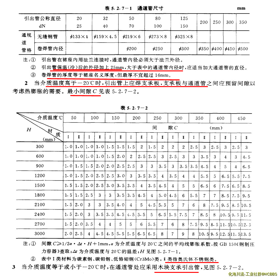

间隙c值在HG20652-1998中油详细的计算方法和表

1,≤10是说隔气圈内径到封头外表面的距离。隔气圈焊接在裙座内壁
2,间隙C可参照 SH/3098第19夜选取,线膨胀系数按GB150附录B.14
