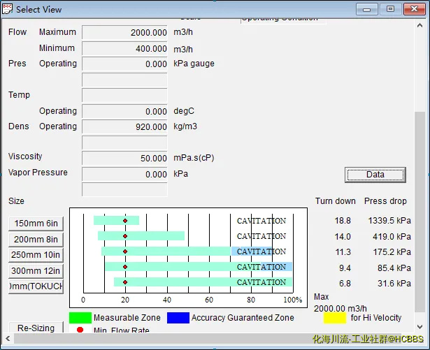

介质是机械油,粘度50,密度0.92,流量2000m3/h左右,高度在2m左右,需要选用哪种流量计?各位大神
发表于 2019-4-15 11:58:08

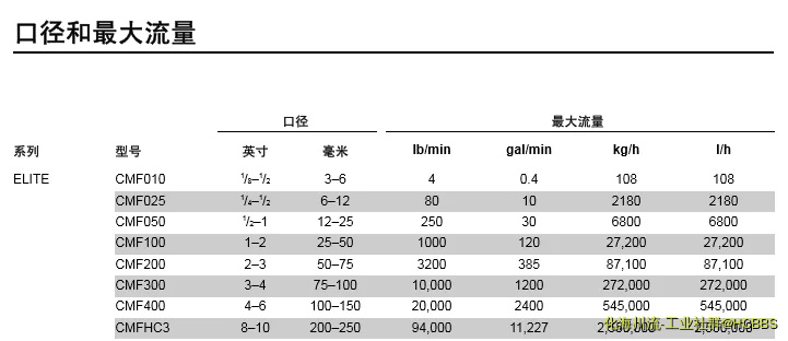

wx_woniu539539VIP会员 VIP会员 | 显示全部楼层       最后访问IP山东省
质量流量计
发表于 2019-4-17 10:05:29

望月_HYPXVIP会员 VIP会员 | 显示全部楼层       最后访问IP山东省
用U型质量流量计吧 效果比较好 正常炼油厂里面用的很多 并且量程也能满足你的需要
发表于 2019-4-18 08:50:18
你确定是2000m3/h 不是200m3/h 想象不到那个机械油能使这么大的流量计 也可以考虑下超声波流量计
发表于 2019-4-18 08:58:08
