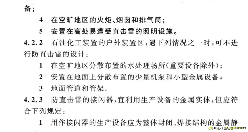

房前小树 | 只看该作者       最后访问IP辽宁省
海川大学一年  |  头衔:  【设备管理】
简介--不一定全部按防雷设计进行,看看下图要求-登录查看全文
发表于 2019-6-3 07:56:07

简介--应该是为了防止雷电感应产生电火花吧-登录查看全文

牜牜VIP会员 VIP会员 | 只看该作者       最后访问IP上海市
简介--房前小树 发表于 2019-6-3 07:56 不一定全部按防雷设计进行,看看下图要求 这是防静电积聚形成电火花的。。。不是防雷的-登录查看全文
