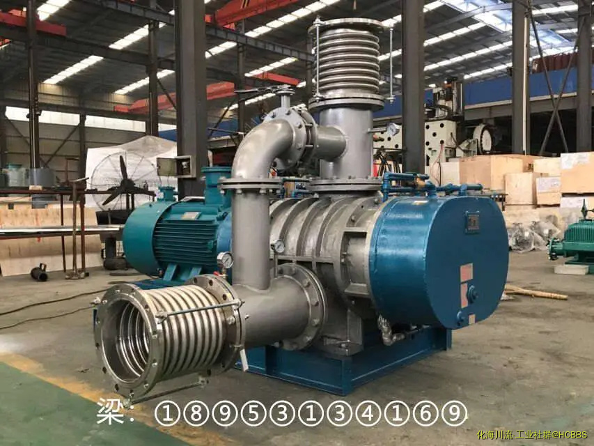

机械蒸汽再压缩时,通过机械驱动的压缩机将蒸发器蒸出的蒸汽压缩至较高压力。因此再压缩机也作为热泵来工作,给蒸汽增加能量。与用循环工艺流体(即封闭系统,制冷循环)的压缩热泵相反,因为蒸汽再压缩机是作为开放系统来工作,故可将其视为特殊的压缩热泵。在蒸汽压缩和随后的加热蒸汽冷凝之后,冷凝液离开循环。加热蒸汽(热的yi侧)与二次蒸汽(冷的yi侧)被蒸发器的换热表面分隔开来。mvr蒸汽压缩机开放式压缩热泵与封闭式压缩热泵的对比表明:在开放系统中的蒸发器表面基本上取代了封闭系统中工艺流体膨胀阀的功能。蒸汽压缩机原理通过使用相对少的能量,即在压缩热泵情况下的压缩机叶轮的机械能,能量被加入工艺加热介质中并进入连续循环。在此情况下,不需要yi次蒸汽作为加热介质。

蒸汽压缩机,进口压力能到多少?出口呢?
压缩比在什么范围?
出口压力、温度能达到多少?
进口真空度能到多少?

罗茨蒸汽压缩机+MVR蒸发设备可以搞一搞,我们提供整套机械压缩型蒸发器整套技术。
