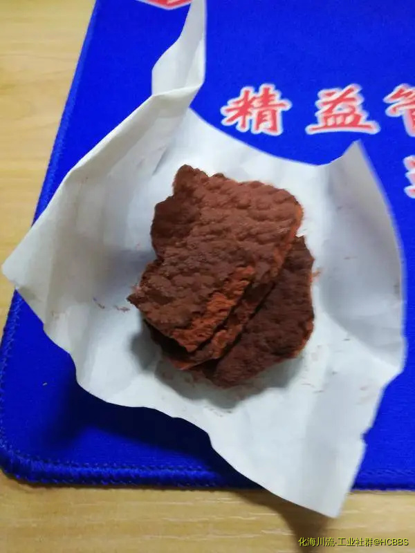

汽包,5MPa,运行8个月,发现补水量降低,拆开管道检查发现管道内结垢,对垢物分析发现主要成分为
Fe:15.16
SiO2:1.07
CaO:0.36
MgO38.94
Al2O3:0.6
P:14.424
求助结垢原因分析,日常加药为氨溶液,二甲基同肟,磷酸三钠

1、看分析,你们杂质的主要成分还是铁,说明你们开炉前的管道没有进行过一定的酸洗处理导致,一般经过酸洗的管道类似的情况会有,但相对小很多!
2、你们的锅炉是否存在有冷凝水回用的工艺,这个方面也需要注意,多在回用管道的低点进行排渣工作,有助于降低冷凝水中的杂质含量!

我觉得你们的锅炉补水应该是水处理工序做得有问题,是用的去离子水吗?

锅炉补水使用处理的软化水,把硬度较大的钙镁离子去除,同时管道是否使用不锈钢材质?

使用的二甲基同肟溶液,硬度2750mg/L

锅炉给水及炉水指标是否正常,连排和定排是否正常排污,定排不正常会导致炉水中的磷酸盐沉淀无法排出而结垢。

给水管道结垢跟定排连排关系不大。主要看给水加药加药位置,给水水质是否合格。还有就是给水管道材质及运行前及运行期间的保养工作是否到位。

加药剂剂量和水中含钙镁铁离子量不符,添加药剂只能降低离子含量,但是不能完全除净,建议给水做除盐处理,有条件的就把管路换出不锈钢的。
