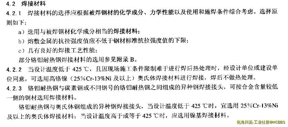

15CrMo和304的焊接,采用ERNiCr-3焊丝,焊接用不用预热、热处理?实际生产中,设备厂有的预热、焊后热处理,有的没有预热、热处理,这个有没有什么标准规定?

焊接部位?使用状态?

设备的承压焊缝,正火状态的15CrMoR和固溶状态的304

这个承压焊缝比较奇葩,还是尽量不热处理为好。

需预热,控制层间温度,焊后热处理。更多知识详见公众号:化工设备创新基地

个人建议15CrMo材料堆焊ERNiCr-3材料3mm做个消应力热处理,在使用与304匹配的焊接材料进行焊接。

这个要看情况具体分析,看下3526这段内容,希望对你有帮助。
