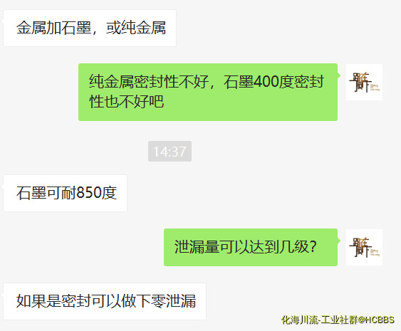

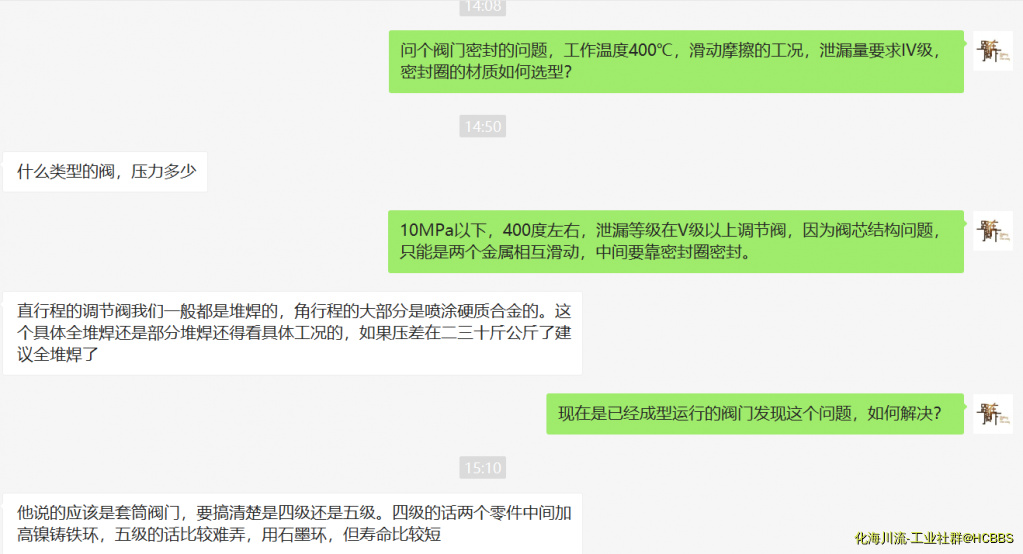

阀门密封,但因为阀芯结构问题,只能是两个金属相互滑动,中间要靠密封圈密封。
发表于 2019-4-12 09:06:17
油化0032VIP会员 VIP会员 | 显示全部楼层       最后访问IP天津市
可以采用不锈钢衬四氟或石墨处理,阀门厂家应该可以做到。我也问一下阀门厂家!
发表于 2019-4-12 13:41:40
oozooz楼主 VIP会员 VIP会员 | 显示全部楼层       最后访问IP辽宁省
衬四氟和衬石墨应该都很困难。因为衬四氟的泄漏等级可以  但温度达不到400左右。衬石墨是温度可以到400左右。但泄漏等级达不到。因此 现在比较困惑\ud83d\ude16(但只是我的愚见、希望老师们能有好的建议和不同意见)

气动阀门。调节阀。
这个是我联系阀门厂家的答复,仅供参考
发表于 2019-4-12 15:25:05
