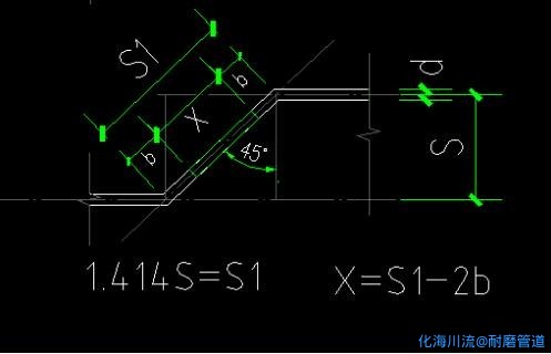

简介--弯头中间短管简单计算方法图解 管道安装经常遇到两个平行弯头中间直管长度的计算,计算准确施工速度**提高,节约人力物力,例如45度弯头中间短管计算方法、两30度弯头爬高中间短管的计算方法、90度弯头和45度弯头中间的短管是怎样算等等。下面我就对中间短管简单方法进行例图讲解,希望对广大管道安装人员提供方便资料,施工计算不再是个难题。 一、首先了解弯头尺寸数据。 这个问题的对象估计是钢制无缝管件。各种工业和民用管道安装工程中,所需要的对焊无缝管件,应符合GB/T12459-1990《钢制对焊无缝管件》的要求。选用的管件 其材质应与管道材质相同、外径相同、壁厚相同或稍厚。弯头的规格见下图表: 1、任意弯头中心至端面的计算。例如:30°弯头的长度需计算,最简单的就是查标准。45°和30°具体的用怎么计算呢? tan22.5°*弯曲半径就是45°弯头的高度H。30度同理。 ...-登录查看全文

简介--两个45度弯头中间的直管=两根管子之间的直线距离乘以1.4142减(0.8284乘以一个90°弯头的长度)-登录查看全文
