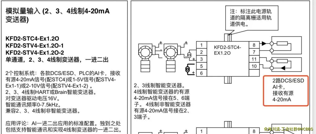

上图是对应的安全栅规格书和安全栅实物图,从接线看似乎是多回路进入安全栅,从安全栅到数据转发卡或者主控卡,只有两根线。很奇怪除了总线仪表上的安全栅,dcs系统里面的一个安全栅可以带多个回路吗,不管是输入还是输出。

这个是P+F一入两出安全栅。是一路模拟量输入信号进入安全栅,两路模拟量信号输出至DCS或者SIS。两路输出的数值是相同的。

首先感谢您的回答,您的意思我大概明白了,那么有没有反过来的情况,计算机输入4-20ma到安全栅,这个安全栅同时输出2路或者多路信号到现场仪表,比如一个计算机信号一个安全栅到现场两路信号到切断阀。仪表设计规范是否允许这种操作,我没见过现场仪表有这种做法,但是也不知道是不是规范允许的,而且从技术上来说,一个卡件的4-20ma能否带动现场2个回路,有点笔记本电脑usb口不能拖动多个usb集线器的意思

1、图中接线是一如两出。没毛病。
2、你的想法是能否反过来用,个人认为不能!隔离式安全栅作用是限压限流,若反过来用信号虽然是隔离的,但不一定能达到某一本安回路所要求的限压限流数据。

首先要明确一点:模拟量的安全栅大体分两种类型一、模拟量输入型(现场变送器信号送至DCS或者二次表);二、模拟量输出型(DCS或二次表输出至现场调节阀)。这是两种安全栅是不能混用的。
在一点你说的一个卡件的4`20ma能否带动现场2个回路。据我了解没有这种输出型的安全栅,从控制方案上来讲只有分程和比值需要一个回路来控制两个阀门,但是通常做法是两个阀门用两个AO的。

1、控制计算机输出的4~20mA信号,肯定不是本安信号。
2、不是本安信号,你接安全栅做啥呢?
3、信号你接1转2信号分配器,
      按隔爆原则布线2路,送现场泵阀啥,不就完喽?
4、................................................

安全栅是不分在哪个系统中的,输入量一分二很常见的。输出量没有。

应尽量避免使用一入2出安全栅,进sis的信号源应尽量独立!
这也是规范要求的。
