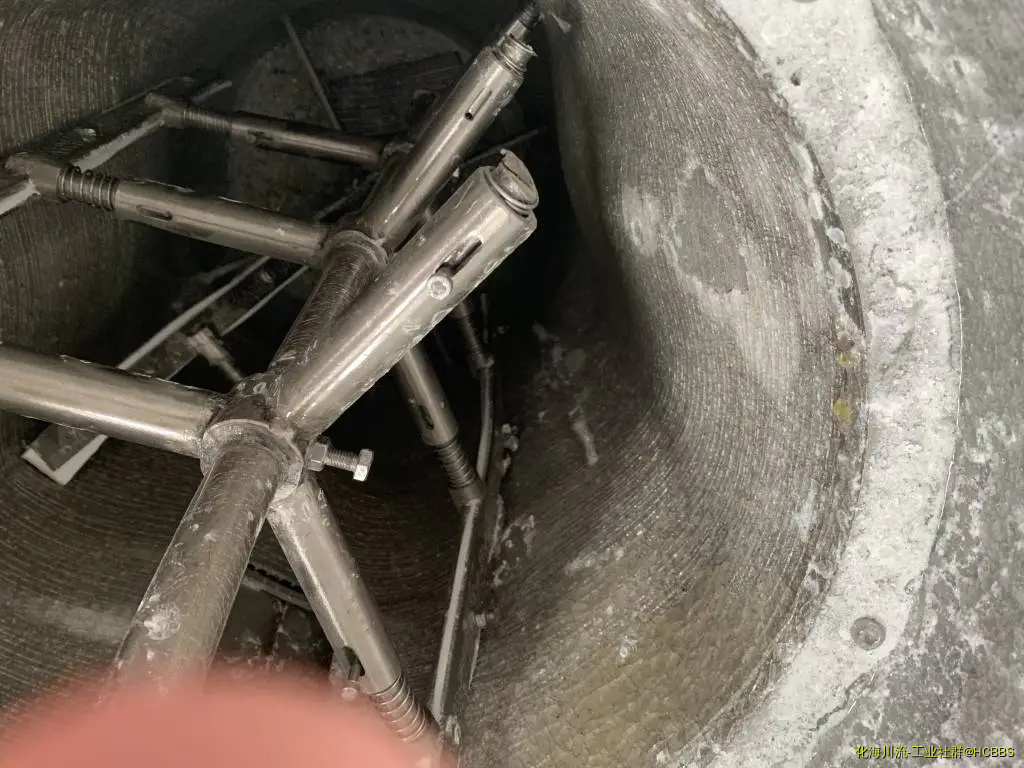

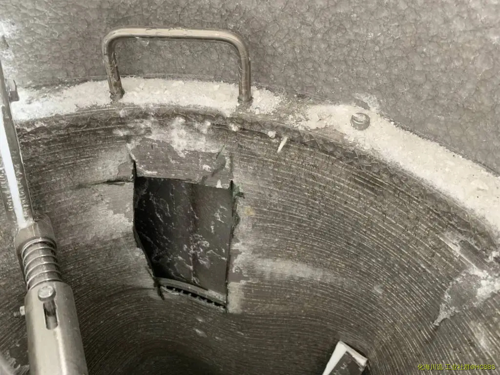

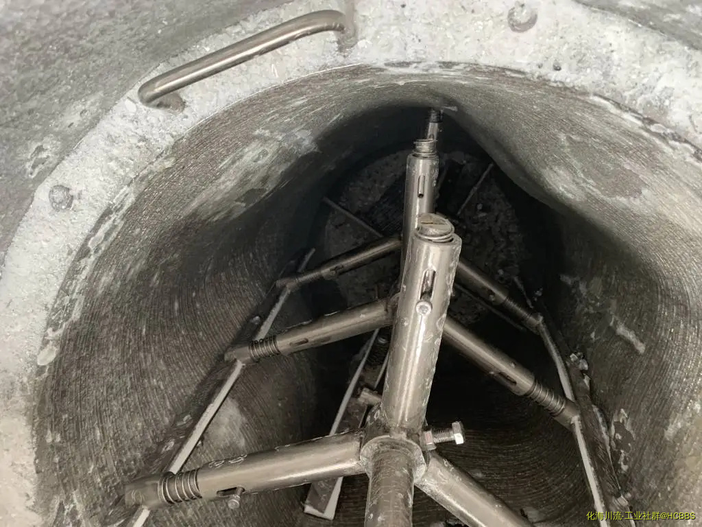

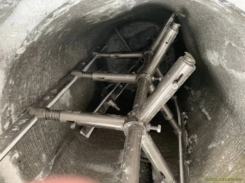

筒体内径550mm,壁厚4mm,设计压力1.0Mpa。夹套内径600mm,壁厚4mm,设计压力0.8Mpa,设计温度200℃。客户向夹套里面打 0.6Mpa,180℃的蒸汽,结果发生了惨剧,筒体内壁严重变形,把滤网都挤坏了。
该设备出厂前试压,有焊缝处漏水,后来补上,再次试压不漏。
请问各位,这种现象是什么原因导致的?该设备是否设计有问题?如何改正?

晕,你的外压强度有没校核啊,什么材料的?

都是304的。现在发现是筒体壁薄了,以前没夹套的时候4mm,没注意加厚

夹套内筒外压失稳了啊!

marke7VIP会员 VIP会员 | 显示全部楼层       最后访问IP湖北省
********内筒输出结果********
内筒圆筒体校核不合格        名义厚度应不小于: 7.25
**********内压圆筒校核**********
   计算条件:
    计算压力:  1.00      设计温度: 200.00      筒体内径: 550.00
    腐蚀裕量:  0.00      负 偏 差:  0.00      焊接接头系数: 1.00
    材料: S30408
    输入厚度:  4.00
   计算结果:
    应力校核: 合格
    许用压力:   1.88    σt= 69.25     [σ]t*Φ=  130.00
    气压试验值:   1.1500   圆筒应力: 79.64   0.8*ReL: 164.00   压力试验合格
   提示:
    参考厚度:  3.00
**********外压圆筒计算**********
   计算条件:
    计算压力: -0.80      设计温度: 200.00      筒体内径: 550.00
    材料: S30408
    筒体输入厚度:   4.00    输入计算长度:  1000.00
   计算结果:
    钢板负偏差:  0.00    A值:0.000440    B值:48.0973778
    筒体许用外压:  0.3448       应力校核: 不合格
   提  示:
    1. 当筒体输入壁厚为:   4.00 时    即使外压计算长度很短,也不能满足外压要求!
    2. 当输入计算长度为:  1000.00 时    筒体壁厚需要:   8.00
  夹套水压试验时,内筒需充压 0.592 MPa。

明显的内筒外压失稳
