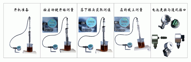

SC606 携台两用型闪速浆液密度分析仪器  本安防爆
1、易用性:A 、携/台两用,开箱装机1分钟,拆机装箱1分钟,安装不需借助扳手等助力工具
          B 、测量不需调平底座,即使把仪器放置在较陡的斜坡上,也能实现高准确测量
2、操作:推拉限位卡,放探头到被测液中,按一次键,5秒之内即可完成一次样品分析
3、原理:静压法
4、测值分辨力:0.001克/ 立方厘米
5、测量复现性:≤±0.001克/立方厘米;
6、测量准确度:考虑所有影响因素的测量总误差≤±0.003克/立方厘米
7、量程范围:0~6克/立方厘米、1~20克/立方厘米
8、标定校准:蒸馏水或市售纯净水就地标定溯源,使仪器永葆出厂精度仅需5秒钟
9、介质: 溶液、乳化液、两相三相悬浊液,包括泥浆和水泥砂浆, 料液温度-40~110℃
10、探头与维护:防粘附防脏污探头,测量完后,可将烧杯里装上清水涮洗探头,或轻微刷洗
11、安全性:本安防爆,ExiaⅡCT6,可直接用于苛刻的爆炸性气体的环境
12、防护性:全天候,IP65
13、电源:2节5号电池,可选外部12VDC激励
14、通讯:可选RS232数据通讯接口,免费赠送计算机测试软件并提供编程例程
15、重量:3.6kg
(2015)_本安防爆便携闪速浆液密度分析仪_携台两用型、便携投入型.pdf ( 下载次数: 2,容量375.09 KB,共需【20  财富值  +  财富 -5 财富值】)

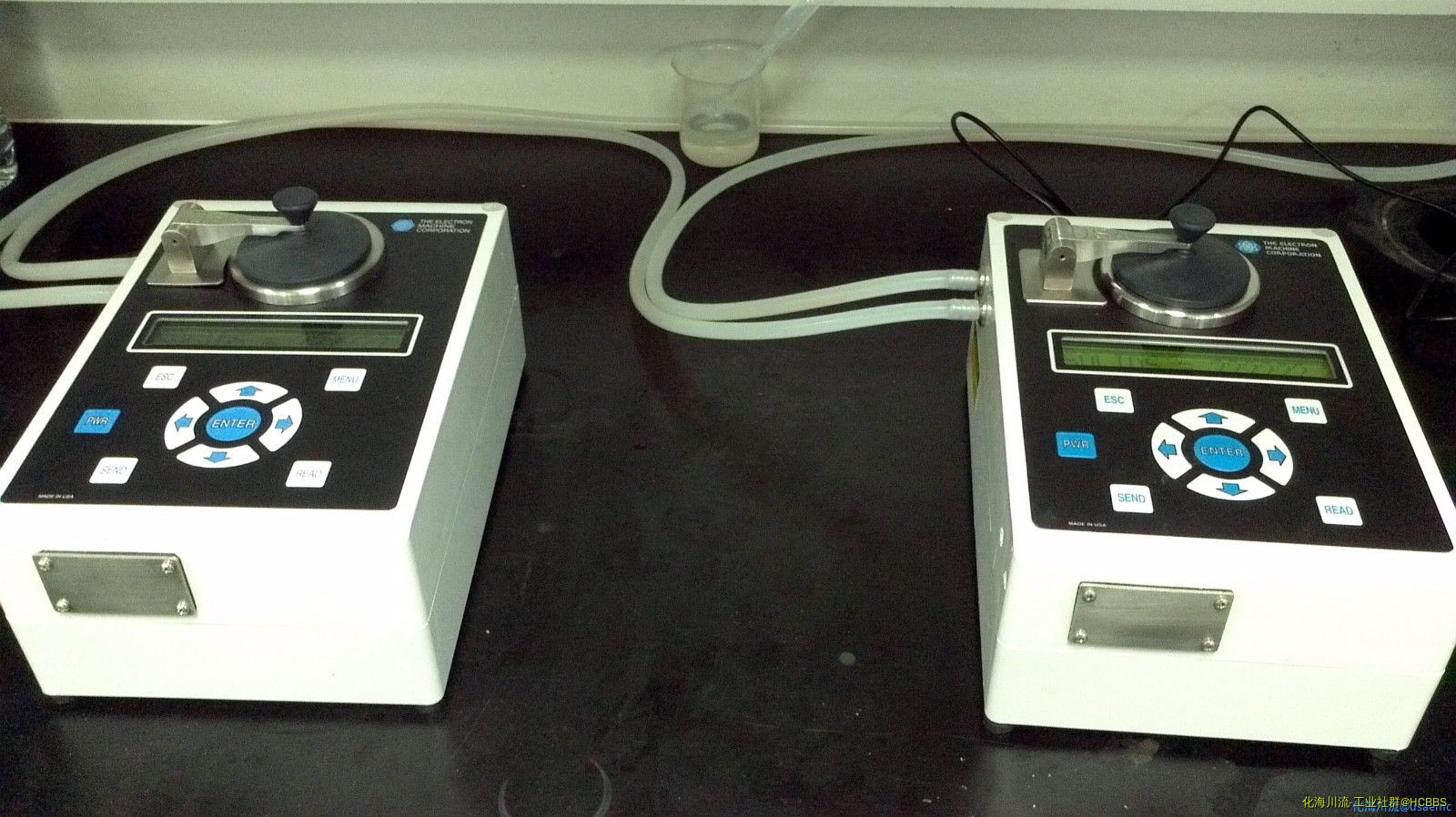

usaemcVIP会员 年费VIP会员 | 显示全部楼层       最后访问IP湖北省
年vip  |  头衔:  TA未设置
基于产品质量控制的目的,需要根据所测定的硫酸浓度的多少来确定硫磺制酸装置中硫酸的浓度,由此来控制硫酸浓度的变化。DSA E-Scan型硫酸台式浓度仪是一台用于废酸再生检测的测试仪器,符合ASTM D3948、GB/T11129-89、SH/T0616-95(2004),ASTM D4860 等标准方法。
1、 技术参数
1.1环境温度                      18~29℃
1.2空气相对湿度                  ≦85﹪
1.3电源电压                      AC220V±10﹪    50HZ
1.4分析样品                      硫酸
1.5分析样品温度:                20~30℃
1.6仪表预热时间:                15min
1.7样品硫酸消耗量                3ml/次
1.8分辨率                        +/-0.01%
1.9测量范围                      90-99.99%浓度
2、性能特点
DSAE-Scan硫酸台式浓度仪为美国EMC公司生产的原装进口产品,原产地为美国佛罗里达州尤玛蒂拉。DSA E-Scan硫酸台式浓度仪采用临界角全反射测量原理,通过CCD 数字化测量技术测量硫酸溶液浓度,使用数字信号处理器和快速的模拟-数字信号转换器,自动温度补偿,并采用数字显示,直观清晰准确,具有外接恒温水浴的功能。浓度仪出厂前厂家已校准完成。
2.1 测量方便
  DSAE-Scan硫酸台式浓度仪,可以快速完成硫酸测量。取3ml硫酸样品到硫酸浓度仪,2分钟即出测量值。每台硫酸台式浓度仪均配有可重复使用的500支取样管。
2.2 准确测量
  由于各种测试的半自动化,可以极大地降低操作人员的技术要求、减少人为错误。该硫酸台式浓度仪可以快速测量硫酸的浓度,2分钟/次,高精度+/-0.1%;。
2.3轻便
  DSAE-Scan型硫酸台式浓度仪重量5KG,小尺寸和坚固的设计非常适合在现场或空间受到限制的地方操作
2.4 通用电源
  DSA E-Scan型硫酸台式浓度仪采用通用电源(110/220V、50/60Hz)。
2.5 员工培训
     对岗位员工进行仪器操作、仪器使用注意事项、维护方面的培训,并附书面的操作步骤及故障排查指导。
发表于 2021-10-24 10:53:30

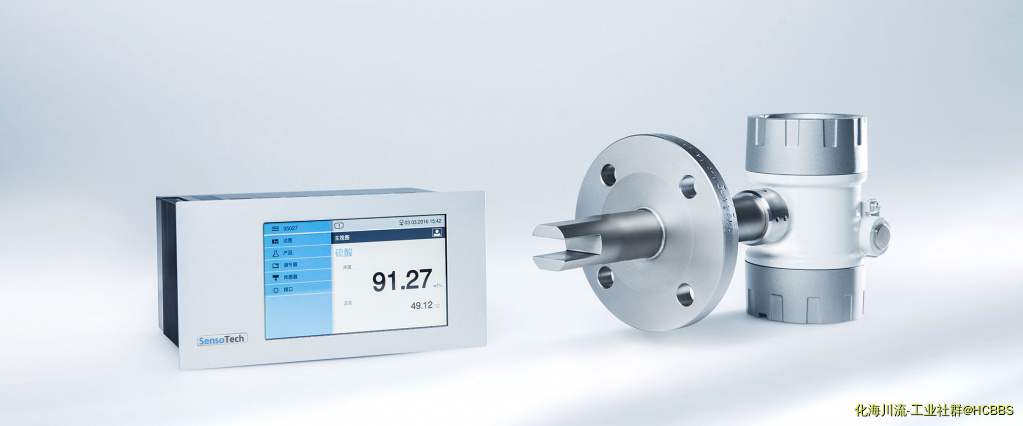

智GEVIP会员 VIP会员 | 显示全部楼层       最后访问IP江苏省
海川大学三年  |  头衔:  【石化企业工程师】
折光法或声速密度法。安东帕、K-PATENT
发表于 2021-10-24 11:03:41
太贵吧,电导率不行吗?  详情 回复 发表于 2021-10-25 08:08
