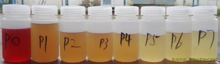

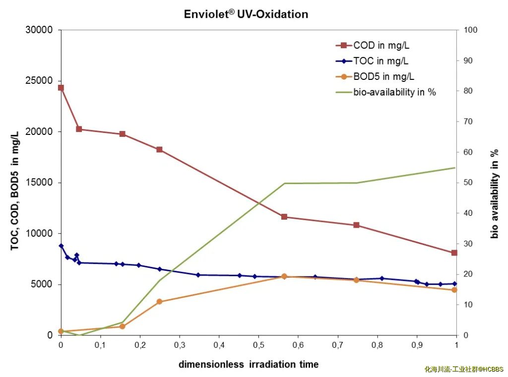

高浓度***废水——某农化企业
2018年6月完成调试
进水:
水量:50T/D
COD: 25000~40000 mg/L
B/C:<0.02
总氮:11100 mg/L
氨氮:3500 mg/L
硝氮:1200 mg/L
棕红色,清澈
组成:***,联苯、苯胺类、氯苯
出水/处理目标:
芳香烃:完全降解
生化性 > 50%
处理成本90-150元/T。

你这个B/C做的也太好哦了吧

这个没有达标呀!我们用预处理+厌氧+好氧工艺处理可以达到氨氮50以下,COD500以下。
