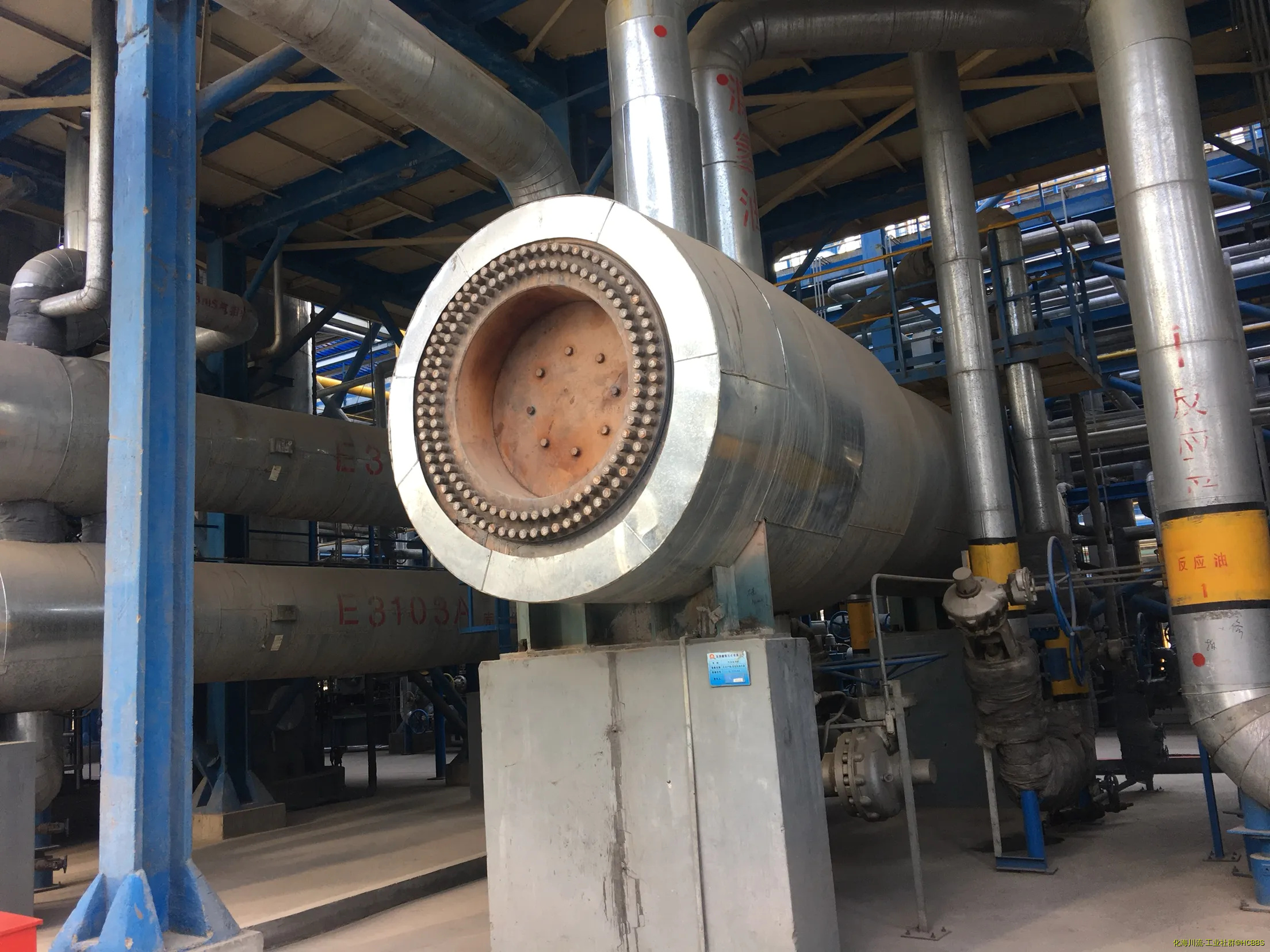

[讨论帖] 高压换热器封头保温吗?

没见过给这里保温的

我们那边是包上了,具体规范是什么不是很清楚。

当然需要

不能,包上的话内外螺丝没法紧固了

一般装置运行起来,螺栓不需要紧固,另外,增加可以拆卸的保温,随时卸下处理

我们这里包,热损失肯定有,

这种即使是可拆卸的保温壳也不好做,内部加金属网固定硅酸铝纤维 可以尝试一下。看你前面的保温都不是可拆卸的。

我用过的高压换热器没有封头做保温的,不过可以用铝皮做一个防护,防止雨水浇淋。
