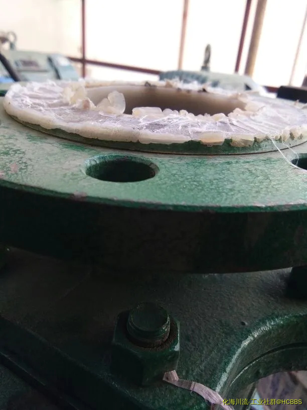

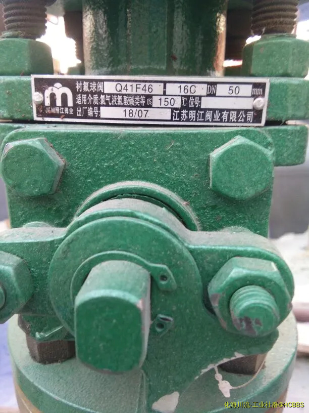

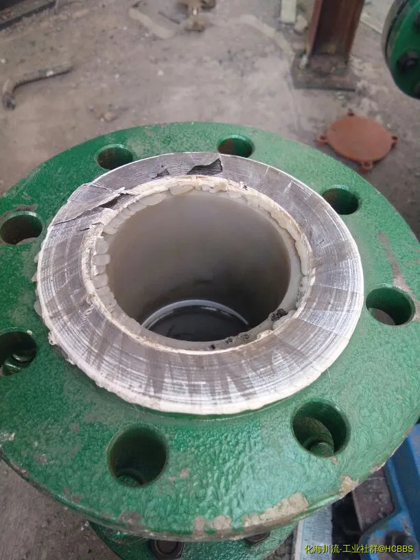

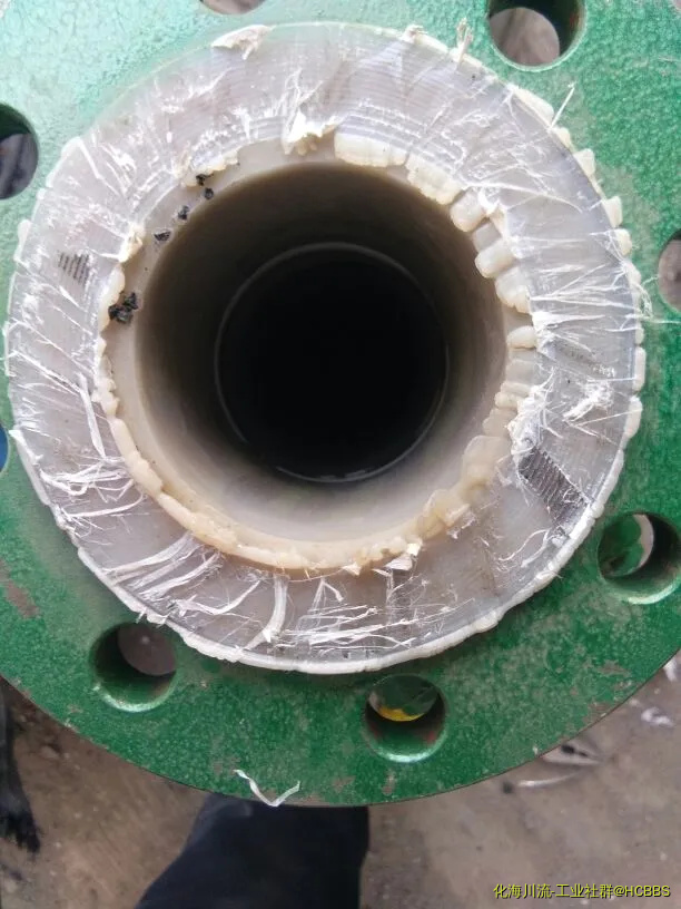

因焊工焊接法兰时没拧下法兰,烧坏密封面怎么处理,还可以用?

不能用了,没法修补,只能换新的

这还咋用,换新的吧

不具有修复的价值,建议更换新阀门,价格不贵。

不能了用了,换掉吧

能防外漏也防不了内漏(介质侵入衬四氟面直接腐蚀碳钢球阀),若都防可能也有办法,只是价格上也划不来,50的球阀还是换个得了,这个就换个地方当个碳钢球阀用。

不能用了,四氟密封最高耐温也就在120度左右,很多人百度说PTFE可以耐温二百多度,但是真正用在阀门密封上,长时间超过120度的话就会出现泄漏~所以阀门上的PTFE不仅仅要考虑材质耐温,更要考虑密封性~
