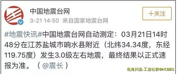

03月21日14时48分在江苏盐城市响水县附近(北纬34.34度,东经119.75度)发生3.0级左右地震。
经当地居民反应,疑似响水陈家港化工园区化工厂发生爆炸。安全重于山,事故猛如虎,无论什么行业,安全生产这根弦始终不能松。
