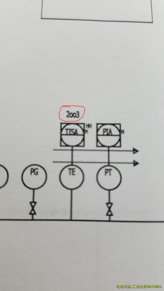

[讨论] PID图中这个符号代表什么意思

xxudongVIP会员 VIP会员 | 显示全部楼层       最后访问IP山东省
三取二联锁

薛大光光楼主 VIP会员 VIP会员 | 显示全部楼层       最后访问IP江苏省
那反应到设备上就有3个温度传感器吗?

应该是啊  详情 回复 发表于 2019-3-20 11:05

应该是啊

3取2
发表于 2019-3-20 11:23:06
温度的三取二联锁

如果这样的话,2002是二取二联锁么

胖爹初来乍到VIP会员 VIP会员 | 显示全部楼层       最后访问IP新加坡
2 out of 3
3选2的意思

流过云的风VIP会员 VIP会员 | 显示全部楼层       最后访问IP河北省
三选二连锁,三个温度探头,选取两个连锁报警

zhangjx19831VIP会员 VIP会员 | 显示全部楼层       最后访问IP河南省
三取二联锁,没错的。英文就是2 out of 3
发表于 2019-4-11 09:47:56
三取二联锁 温度三取二 触发联锁

wutuxiaoyuanVIP会员 VIP会员 | 显示全部楼层       最后访问IP天津市
谁设计的居然没有图例说明?
发表于 2019-4-12 08:42:51
三取二联锁,(三个信号中存在两个或两个以上信号就会触发联锁)
