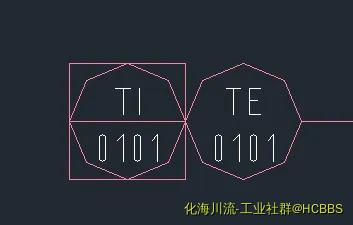

请问这里两个仪表连在一起表示什么??

现场装有温度传感器(热电偶或热电阻),信号送中控制室,在DCS上进行温度指示。
省略了TE与TI之间的信号连线。

这应该是计算机控制仪表和中控室

一般认为是 温度计现场 +远传 而已

温度的现场+远传,现在DCS操作系统基本配置

温度的现场(一次元件)+远传(DCS)

TE0101表示流程图哪里有一台热电阻,TI0101表示在系统中有一个温度指示。

带现场读数的远传

带方框的是远传表,没有的是现场表,都这样

温度计现场 +远传 而已

TE是现场显示,TI是DCS显示,这个简单点就是带现场显示的温度变送器

TE代表温度传感器也就是现场的测温探头,TI代表温度在电脑上的显示

现场不带显示,显示在DCS系统的温度计!

首先TI表示现场温度仪表,TE表示温度检测元件,合在一起表示温度仪表有现场指示也远传控制,再一个带方框表示远传

I是指示的意思E是检测元件,其实一般远传型温度仪表用TE 表示

TE0101:现场测温元件位号;TI0101:DCS画面显示位号。
