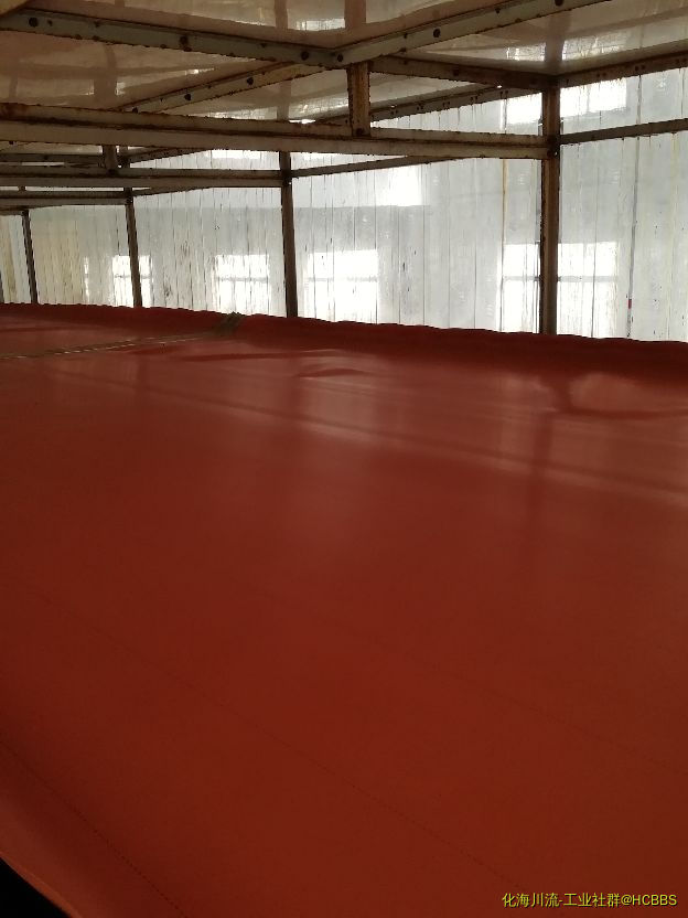

真空皮带脱水机滤布褶皱问题怎么解决

1:胶辊磨损,修复
2:过滤布张紧力不够,调整。
3:过滤布溶胀,更换材质。
