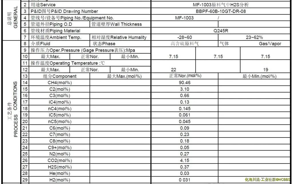

      海外天然气处理厂中,从气井来的原料天然气中含有大量H2S气体(0-5000ppm),由于该H2S气体对设备腐蚀严重,以及对下游工艺处理中,可使得某些催化剂瞬间中毒,严重干扰工艺生产安全。所以对原料气中H2S的测量准确性和稳定性尤为重要。
      下面是H2S分析仪的数据表,可看到H2S的正常浓度可以达到0.37%,相当于3700ppm,对于普通在线分析仪测量来说,还是很有挑战性的。
                               H2S分析仪数据表
    在这里,用户选择的是Teledyne 6020在线紫外分析仪,带零点自动标定功能(最开始设置的3个小时自动零点标定一次),测量范围0--5000ppm,现场实际有2个测量点,因此也选用了2台这样的分析仪。在这里,我们以其中一台作为案例来分析和交流。据客户反馈来说,现场数据漂移比较大,通标气也不是很稳定,虽然有数据,但是完全无法有效采用,基本处于半废弃状态。而且现场业主也没有几个人会使用这个分析仪的使用情况,现场业主,总包方和供货商之间关系也非常紧张,各有各的苦衷。
