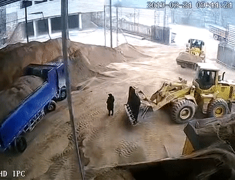

近日,一女子被铲进进料口的视频在微信群里疯传。

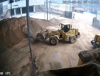

视频显示,在一家沙厂的工作区,一名女子突然被铲车铲起。
随后,该女子摔进了铲车车斗内,而铲车司机显然没有看到这一幕,继续作业。

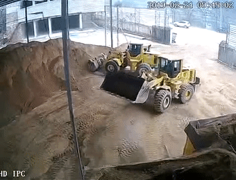

铲车铲起一车斗沙子,该女子被沙子掩埋在车斗内,但从监控视频上可以看出,此时,已经看不出铲车车斗内还埋着一个人。

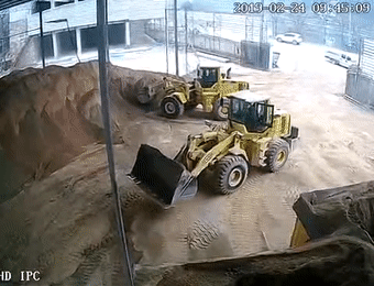

铲车继续作业,并将被埋女子和一车斗的沙子连人带沙送进了搅拌机的进料口。
女子被倒进进料口后伸出手挣扎。

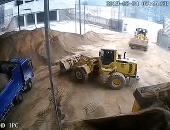

此时,铲车司机发现异常马上下车查看,沙厂多名工人纷纷跑过来。
据知情者称,2月24日上午9时45分左右,该女子当时正在指挥货车卸沙,由于她当时站在铲车盲区,驾驶员误将其铲倒。随后女子被倒入黄沙进料口,导致其不幸窒息死亡......

唉,,,,,站位不当,追其责任,无非是两条,一是管理问题;二是意识问题。留下教训给活着的人做了一次以生命为代价的——示范。

这起惨痛的事故教训可以说在最近微信朋友圈疯传,事故的原因要一分为二的看,司机有责任,受害者没有责任吗?受害者在进入作业区前,有没有意识到会带来的风险是什么?司机在作业前确定周围的作业环境安全了吗?事故很惨痛,教育很深刻,还是那句话,只有亲身经历过,才会知道其中的厉害,安全生产意识先行。
