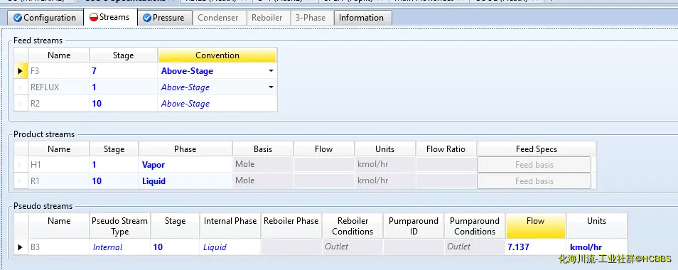

大家好,我最近在做一个精馏塔,由于要知道各处管线的物料组成所以设计如附件中的模拟
在塔参数的输入中,附表中的项目始终为红色,一直不显示完成,请问这是什么原因导致的,因该如何解决
由于接触aspen时间不长,附件中存在大量的问题,希望大家不吝赐教
万分感谢

简介--打不开,具体哪个地方不对-登录查看全文

简介--将Above-stage改为on-stage-登录查看全文

简介--product stream中要保证流程模拟中的塔顶采出是接着气相采出的流股,不是液相。因为H1上是vapor.-登录查看全文
