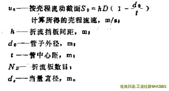

求换热器管程流速的计算方法,手册上说是参考一个具体范围值,要计算真实值,该怎么算。

正常情况下,有没有什么参考公式

我想应该是根据换热管总截面积 和总流量来算 仅一家之言 欢迎指正
发表于 2019-3-13 13:18:47
准星_QOEHVIP会员 VIP会员 | 显示全部楼层       最后访问IP山东省
《化工机械手册:换热器》流速的选择:流体的流速,不仅直接影响对流传热系数,而且与污垢热阻有关,从而影响总传热系数。特别对于含有泥沙等易沉积颗粒的流体,流速过低可能导致管路堵塞,严重影响设备的使用。但增大流速又会使流体阻力显著增大,因此,选择适宜的流速十分重要。

体积流程/管子截面积。但实际上,如果液体流量小的话可能不全流过管内就不好说了
