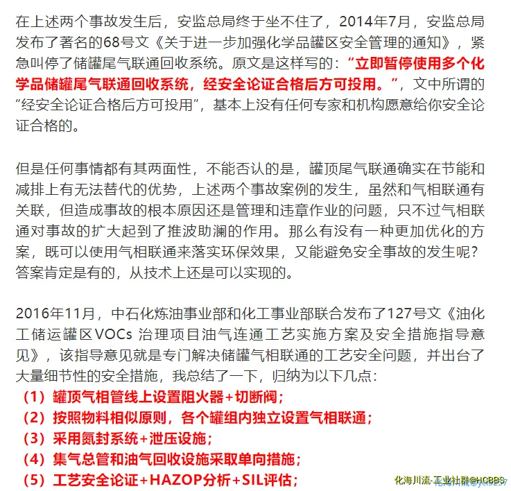

“不同的工艺尾气或物料排入同一尾气收集或处理系统,是否进行风险分析。使用多个化学品储罐尾气联通回收系统的,是否经安全论证合格”。请问这个论证报告怎么写,有没有好的模板借鉴下。

论证报告是次要的,关键是尾气连通后是否增加不可接受风险,必须分析透彻、到位。原安监总局有相关文件。

可以做一个罐区尾气排放系统的HAZOP  详情 回复 发表于 2020-11-27 20:17

可以做一个罐区尾气排放系统的HAZOP

你好,这个中石油的意见能分享吗。现在经常提这个论证,也不知道怎么做。谢谢!  详情 回复 发表于 2021-10-17 14:22

石油化工储运罐区VOCs治理项目油气连通工艺实施方案及安全指导措施指导意见(中国石化炼发函〔2016〕127号)
