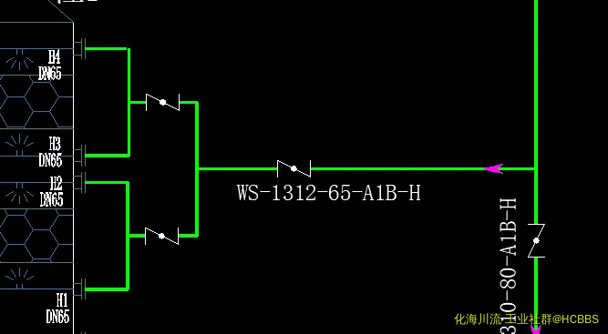

管道保温图例画在管道的什么位置?例如WS-1302需要保温,图例画在管道的任意位置吗?还有管道编号时需要写出保温层厚度吗?是直接加在H后面还是H-厚度?

你这样表示就行,保温厚度体现在管道特性表上就可以

划在绿色的官道上就行

管道的任意位置,只要美观就可以了吧?

任意位置都可以,但是注意和不保温的管道要用标注隔开,管道编号也是不一样的,保温厚度和保温形式不一定必须隔开,但需要和保温材料的标注隔开,取决于你们公司的绘图标准

建议H后面加一位,表示温度范围,方便编制管道保温厚度表

在H后面标注保温的厚度,比如(H.70)

你这水管道需要的是防冻,W

管道编号的上面管道加一个保温的图例,就行了,这样美观且清晰。

管道号上表示H,在管线上表示保温符号,一组斜线
