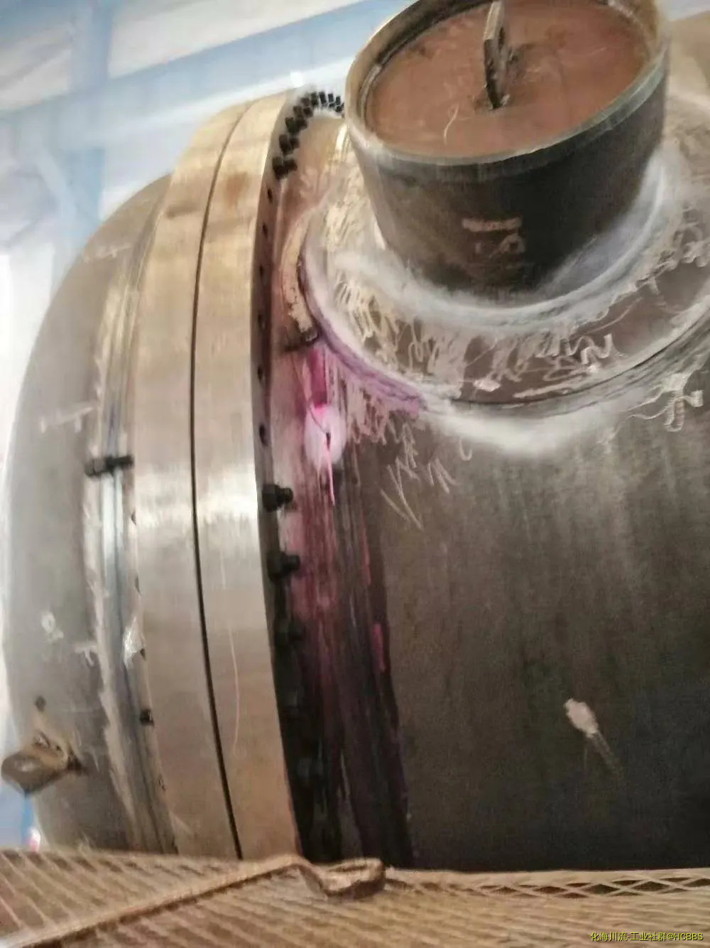

法兰和补强板焊接后出现裂纹,焊接应力过大导致开裂还是什么情况?

应该不只是焊接应力,法兰在制造过程中可能有较大的内应力,一直没有消除,再遇上焊接应力就容易损坏。应该是偶然事件

不是很精通这一块 觉得像制造过程 应力没有消除好 诱发的

那个小开孔是自己开的吧?

这个地方周边的温度是?是不是降温过程太快了

这个很少见,几点意见:
1,这个开孔位置有问题,离法兰太近了,你看下标准,可能不符合规范,有150mm吗?
2,补强补到焊缝上了,这个虽然可以,但是要尽量避免,补强的焊缝要100检测,离法兰这么近,也不好检测
3,法兰是锻件,壁厚,内应力较大,硬度高,不好焊接,很容易出现延迟裂纹,一般锻件焊接要求较严,特别是这种大厚度锻件,以对焊为主,厚度大的还要预热。
4,法兰那么厚,这一部分是不需要补强的。
综合,你的出现裂纹的原因就是对锻件焊接时没预热,焊完后未进行后热,导致残余应力较大,厚度大的话厚度方向温差应力也大,而锻件韧性差,在多种应力的作用下出现开裂。
建议处理:开孔位置不对,开孔离焊缝远点,补强不要补到法兰上,最多到焊缝处为止,不要覆盖到法兰锻件处。焊前预热和后热。这样有可能不会出现开裂。
