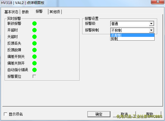

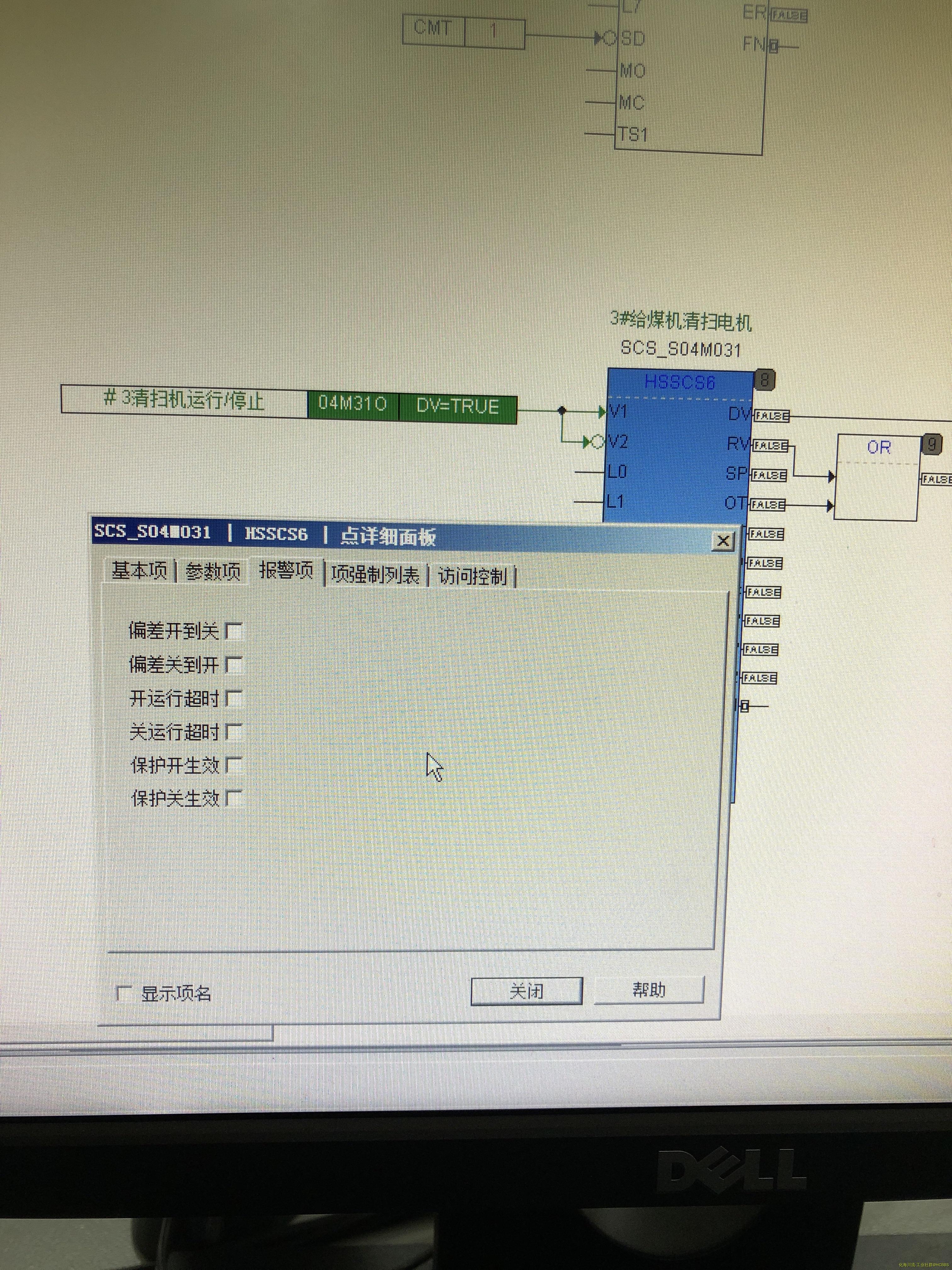

电机就地开启或者关闭DCS上面就报警,如何取消这个报警。

我的也是6.5.3版本  普通点的面板有报警抑制,比如我这个电机的启停点有报警抑制,我已经选择抑制了,但是顺控块HSSCS6就没有报警抑制这个选项,现在还是会报警。

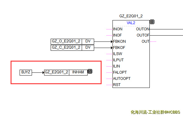

做个BOOL量的按钮试下,后面的后缀INHAM,你那是火电的应该,我这是通用版本,没你那个功能块
