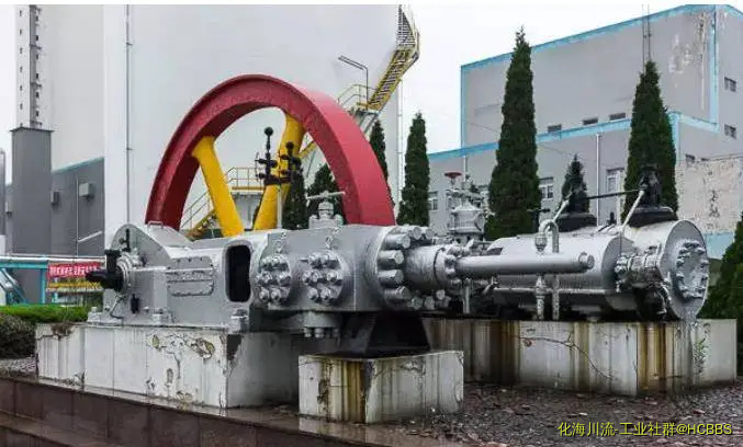

[资源分享] 【海川设备猜猜看】生产出中国第一包化肥的核心设备

二氧化碳压缩机

发表于 2019-2-20 14:34:11

海川大学四年  |  头衔:  【化工工程师】
空气压缩机
发表于 2019-2-20 15:26:47
不对,知道这个压缩机是哪个厂的吗?? 这个厂出了很多中国现代化工事业的开拓者  详情 回复 发表于 2019-2-20 16:30
xxudongVIP会员 VIP会员 | 显示全部楼层       最后访问IP山东省
氮气压缩机?
发表于 2019-2-20 15:30:01
压缩机
发表于 2019-2-20 15:56:18
艰难建厂 这还要从永利铔厂的筹建说起。 上世纪30年代,还是传统农业国的中国正处于水深火热之中。工业基础极其薄弱,可以说是白纸一张。尤其在化学工业领域。 “这两个领域被认为是当时化学工业的两条腿。  详情 回复 发表于 2019-2-20 17:34
错了
化肥厂有哪些压缩机呢
发表于 2019-2-20 16:29:04
不对,知道这个压缩机是哪个厂的吗??
这个厂出了很多中国现代化工事业的开拓者
发表于 2019-2-20 16:30:01
午夜阳光_RWPPVIP会员 VIP会员 | 显示全部楼层       最后访问IP安徽省
往复式压缩机
发表于 2019-2-20 16:39:54
中国石化集团南京化学工业有限公司(南化公司前身是近代著名爱国实业家范旭东先生始创于1934年的永利化学工业公司錏厂)

发表于 2019-2-20 17:05:31
在中国的化学工业历史上,有一台“退役”进口机器有着特殊的意义。这台黑色的机器今天依然矗立在当年企业位于南京的厂区门口,在太阳底下熠熠发光。作为曾是产出中国第一袋肥田粉(化肥)的关键设备,如今已经成为这家公司近百年发展历程的见证,同时它还见证了中国化学工业从无到有、从小到大的抗争史。
这是一台进口循环压缩机,1936年购买自德国ABORSIG公司,安全运行了半个多世纪后,早已光荣“退役”。但由于保存完好,它如今已经成为全世界唯一一件保存较完整的产品,即便是原厂家也再没有这样一台机器。
一台已经被淘汰的机器设备为何受到如此重视?其背后还隐藏着哪些不为人知的故事?
