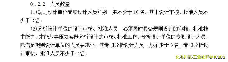

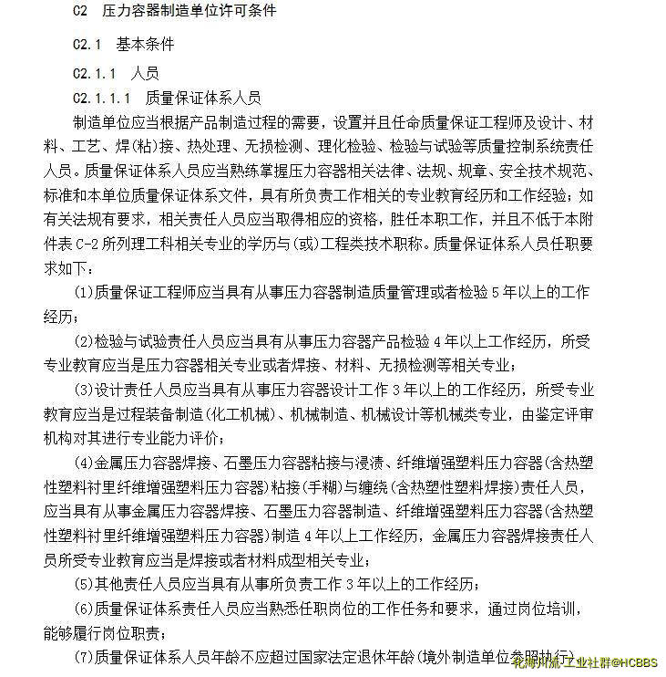

特种设备生产单位征求意见稿中对于制造单位如何才算是同时具备设计资格的条件没有明确的规定,只是对设计责任人的要求进行明确规定。
而对压力容器设计单位的需要具备的资格有明确规定。
疑问是,1、规则中对设计单位的资格规定是针对专业设计单位的还是具备设计资格的制造单位也按此规定?制造单位从事设计的人员不需要专职?
              2、今后没有设计资格的制造单位,设计是不是只能分包给专业设计单位?

征求意见稿中确实没有对制造单位的设计能力进行定义,如果制造单位的设计能力按照专业设计单位的规定来考虑的话,专职设计人员就得10名,估计大部分制造单位都养不起这么多人,只能外包给有资质的专业设计单位。

如果制造单位凭制造证就可以自行设计,那么制造单位的设计证可能要放弃了,不然人员条件要求太高,试问D类设计证要10人以上,有多少家制造单位做得到?专业设计院是不差这些人。

规则中只有明确设计责任人的能力由鉴定评审机构评价,没有具体要求设计人员条件。大家说要等后序细则出来再说。但感觉不可能这么重要的内容正文中都不提说不过去的,则可以推断是和ASME一样,设计人员不需要其它条件,由制造单位自行负责。这样才顺应了本次改革的初衷。

制造单位要设计压力容器,同样需取压力容器设计许可证,只是在制造取证(换证)时一同评审。如果没有设计能力,即制造取证(换证)时不提出设计申请,只能委托具有单独压力容器设计许可证的单位设计。

感觉这个是说制造单位不用去设计证,但需要设计资格,往年是满足设计取证条件是要D1D2两个审核人员三个设计人员。个人感觉是变相提高审核人员的重要性,当然具体要看以后政策动向。
