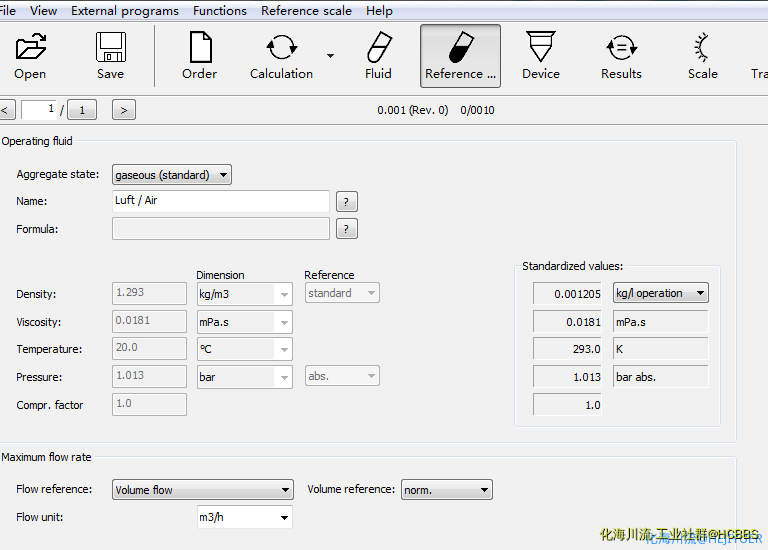

转子流量计的原理是:转子的重量和流体的浮力相平衡。而浮力的大小和浮子所处位置(表盘读数处)的环隙面积+ 实际流动的密度相关。
但是,标定是用水和 20度/常压空气来作标定读数,要获得操作读数需要做修正。
老早的转子,刻度读数是标定状态下的读数,你要获得操作工况下实际读数,需要密度修正值,折算后才能获得实际读数,一些实验室的转子还是这样的。
现在厂家可以根据你提供的操作工况修正,表盘上的刻印的是操作密度, 读数是操作工况下的。
举个例子,甲烷,60度/6barg/10M3/H的计算贴图。
1。 选择标定下,参照空气的P/T。
2。选择合适的流量计,按照操作状态来标定刻度。第一列是操作甲烷的读数,第二列是空气标定所对应的读数, 二者的比值就是“折算系数”。
