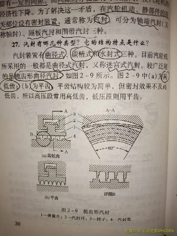

[讨论] 请问下图汽轮机汽封标注对不对?
1.6K |5
简介--下图为汽轮机梳齿形汽封,我看着图中3应该是弹簧片吧,为什么标注1是弹簧片呢,图中标注到底对不对,求大神解答,最高能上传张实物图,谢谢-登录查看全文

简介--1是汽封环、2是汽封套、3是弹簧片、4是转子-登录查看全文
发表于 2019-2-19 21:04:55
简介--泡沫_ZPTK 发表于 2019-02-19 21:04 1是汽封环、2是汽封套、3是弹簧片、4是转子多谢超版解答。-登录查看全文
发表于 2019-2-20 11:36:20
不客气  详情 回复 发表于 2019-2-20 22:39
简介--盗版资料,误导读者。-登录查看全文
