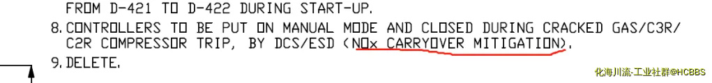

求助:有没有大神了解惠州乙烯工艺的,有个问题请教下:在三机跳车的时候,氢气罐的液位控制阀都要连锁关闭,注释解释是怕形成氮氧化合物,排CBD时遇热发生爆炸。想咨询下,氮氧化合物是怎么形成的?是未置换干净的氮气与工艺物料中的同类、醚类物质反应形成还是裂解炉在裂解是就有此类物质生成?

查过物料平衡表,氢气罐的进料中没有氮氧化合物,也没有含氮类物质。
