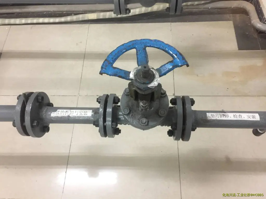

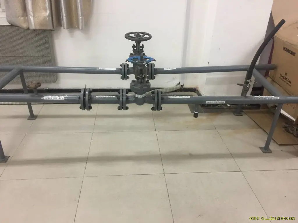

小车间,利用废旧材料,连接一段工艺流程,方便新员工练x i绑扎胶皮管、更换垫片、大盲板操作。

这个可以啊,锻炼了实际动手能力

加盲板的那对法兰的螺柱长度好像不够长,胶皮管捆扎也不够规范,要有防止憋压滑脱措施。

还是建议要使用一些快速接头;
同时基础知识要学会,流程化的泄压,排空,置换,理论基础要扎实,具体执行的底部对角先释压,也是一个
以上小小建议
