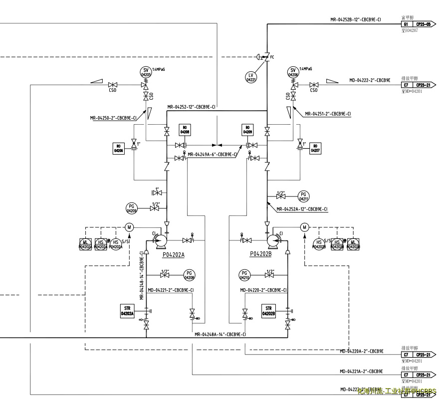

液泵出口管道上含限流孔板的副线。这个限流孔板的作用???

介质温度多高?高温的时候会设置暖泵线,你指的跨止回阀跟阀门那根副线吗?

低温甲醇洗冷泵出口会有联通的副线,用于运行泵给备用泵进行冷备,防止备用泵在经济启动时瞬间过冷损坏设备,我们这里的热泵没有设置热备副线,一般定期打开泵体底部导淋进行排液热泵。

这个是回流的副线,限流是防止下游设备超压,限制一定流量,保证泵在最小流量下能够操作,用英文说就是SPLIT LINE.

你的流程图还有很多错误啊

这个泵应该是冷泵或者热泵吧,这根管线是用作冷泵热泵用的,加限流孔板的目的是防止流量过大,电机反转,

在出口回流管上应设置一与额定流量相应的限流孔板,以防超负荷调节。

最小流量线,装孔板是在泵出口阀未开前控制流量在一定范围内,保护泵的。因为贫甲醇泵出口压力较高,不装孔板单靠最小流量线手阀控制很难,操作不好容易导致泵超负荷。

在机组试启动或给水泵检修后启动时,一般采用正暖,即顺水流方向暖泵,水由除氧器引来,经吸人管进泵,由进水段及出水段下部两个放水阀放水至低位水箱(而高压联通管水阀关闭)。 如给水泵处于热备用状态下启动,则采用倒暖,即逆原水流方向暖泵,从逆止阀出口的水经高压联通管(带节流孔板),由出水段下部暖泵管引入泵体内,再从吸人管返回除氧器,也可打开进水段下部的暖泵管阀排至低位水箱(而出水段下部放水阀须关闭)。 这两种暖泵方式均可避免泵体下部产生死区,以达到泵体受热均匀之目的。

RO代表限流孔板,在出口止逆阀副线阀门前。

泵出口设计就是暖泵管线,或者是冷泵管线,设置限流孔板,就是限制流量,以防流量大,造成泵反转,。
