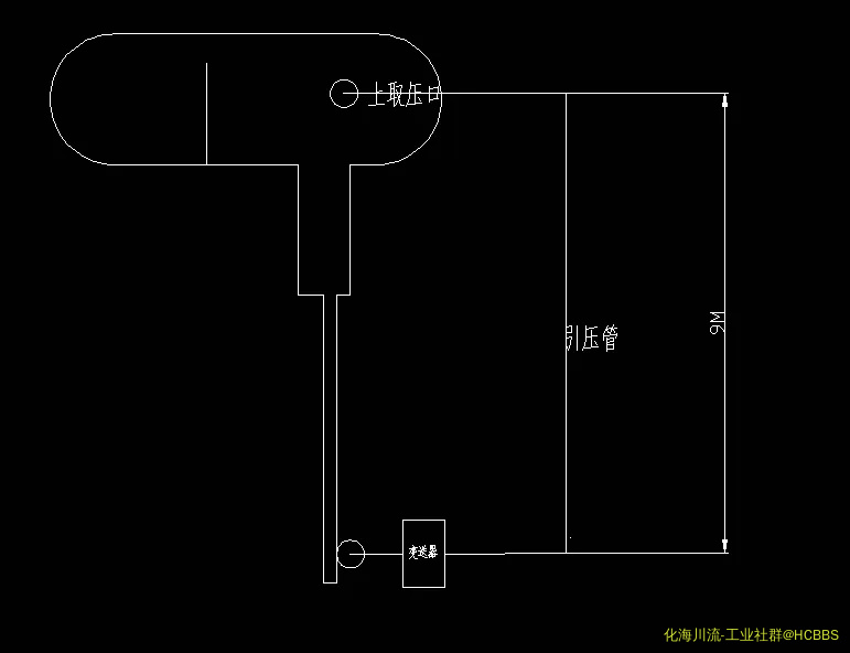

  精馏工段一分相罐介子密度分别为1.015和1.04
登录/注册后可看大图
轻相取压为9M
求助差压变送器怎么设置能正常显示

下取牙口怎么取那个点,不是都从罐上取吗

没有从罐上取

双法兰测液位可以,测界位有难度啊,如何判断两种不同密度的借位,说一下工艺吧
发表于 2019-1-22 13:56:37
一块双法兰,怎么当界位计?感觉不可思议……
发表于 2019-1-22 14:17:02
也别说不可思议,如果……上法兰是在轻组分之下的话,也许可行……
发表于 2019-1-22 14:46:12
李淳风VIP会员 VIP会员 | 显示全部楼层       最后访问IP天津市
双法兰测量界位必须保证液位必须满量程,界位范围在上下法兰之间

两种密度比较稳定,有一定的密度差。不容易结晶堵塞情况下,可以用差压变送器短时替代,计算方法同双法兰差压液位变送器。注意量程迁移和调零。建议用双法兰。工况允许情况下。

密度差值有点小,测量精度不够

支持楼上  密度差太小了 稍有波动液位就跑没了

非常负责任的告诉你,这种工况用差压表测界面基本测不出来,因为轻介质和重介质相差太小,就算按你9M的高度,量程都只有2.205kpa,这么小的压力差怎么可能会好用呢?

是要测9米这个范围内的界面吗?应该没问题的。必须要保证罐内液体体积是固定的。也就是溢流状态。看你的图中那个隔板,应该是从右边溢流到左边吧。满罐1.015液体时设置为0点,满罐1.04液体时设置为量程。千万不要空罐时去校调,就全乱了。
其实我们单介质液位,测的也是界面,液体和空气的界面嘛。你多想一下就理解了。

2点多KP应该没问题吧。当然误差还是比较大,但我觉得他这个是控制溢流的,应该需要的精度不高才会选这种方式

不建议这样用,原因是负压侧是盲端,介质不与罐中充分交换,比重可能会变化,影响测量。
解决办法:可以采用双法兰。实在手上没双法兰必须用你的方案,建议负压侧灌重相介质。

1、9米液柱轻介质的压差 ≈ 1.015×9.8×9=89.523kPa
2、9米液柱重介质的压差 ≈ 1.04×9.8×9=91.728kPa
3、如果用差压计测界位,则有:
       差压计额定量程大约 0~100kPa
       差压计工作量程大约89~92kPa
4、这意味着什么呢?
      意味着,
      用100kPa的大量程差压计,
      去测个3kPa以内,大约0~2.2kPa范围内的小差压,
     而且测量精度呢,并不是相对100kPa而言,而是要相对2.2kPa而言!
5、看明白难度木有?
      这号测量,是不是类似于用大磅秤,去称枚小戒指呢?
6、哥不笑,

7、轻介质密度 = 1.015 克/立方厘米
      重介质密度 = 1.040 克/立方厘米
      密度差0.025,如此之小,
      密度差越小,料液越容易混相!
      一罐有混相层的料液,
      一罐混相层厚度不确定的料液
      会有清晰的界位界面么?
      所以呀,
      用差压计去测界位这个构想,
      严重不好,
      常常会提供错误的测值!
8、密度差小到仅仅0.025克/立方厘米,
      如果两种料液的热膨胀系数,再不一样?
      十之八九会不一样!
      那么差压计提供的界位测值,
      将会更加离谱!
