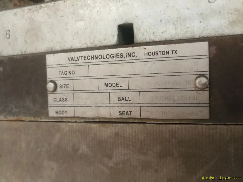

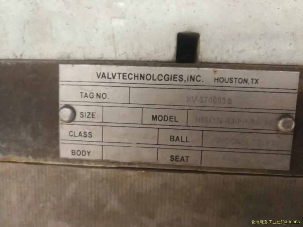

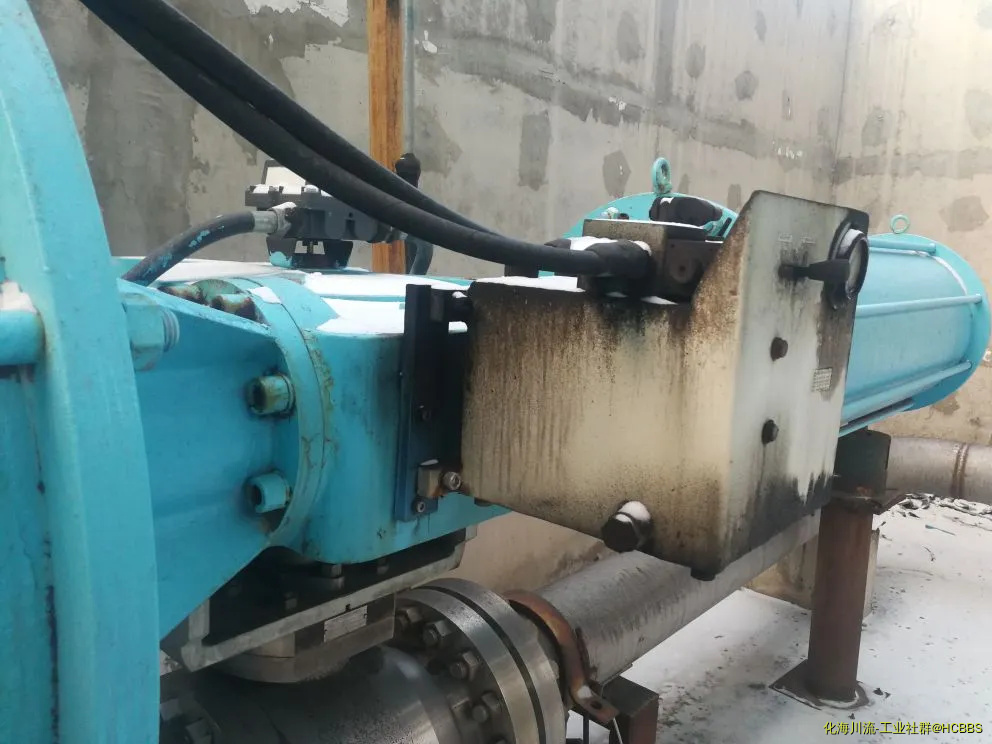

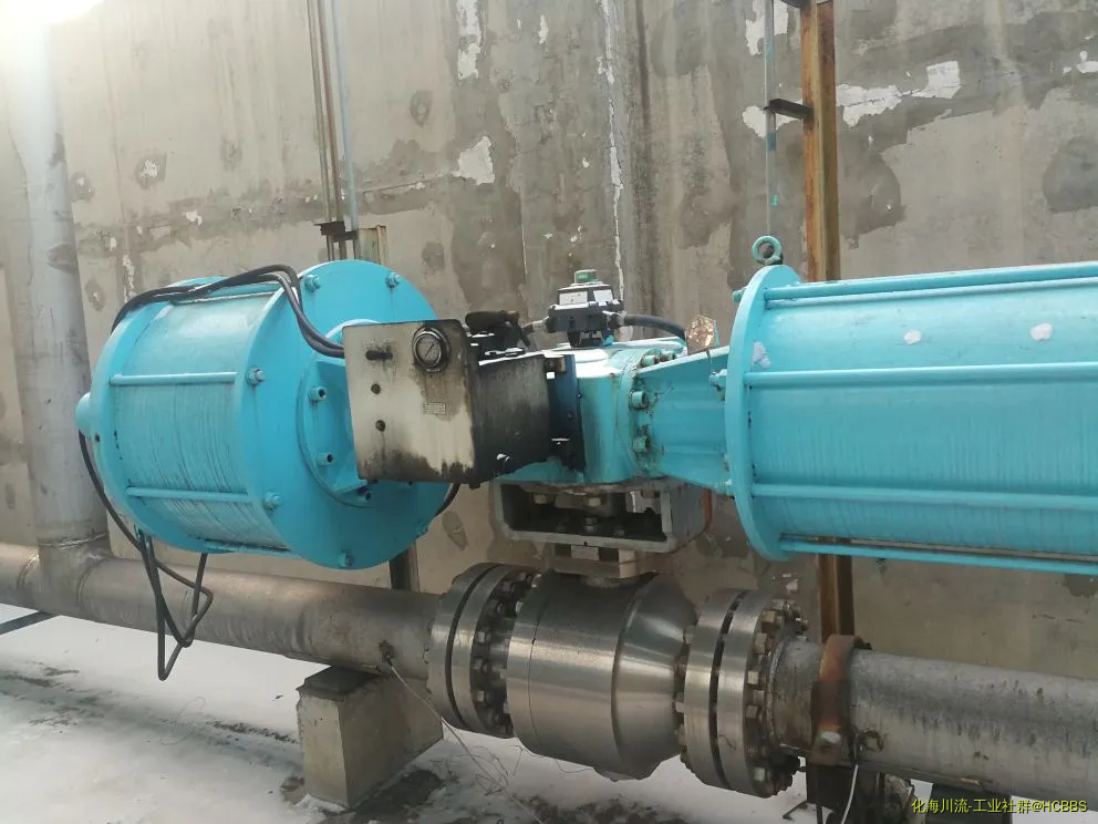

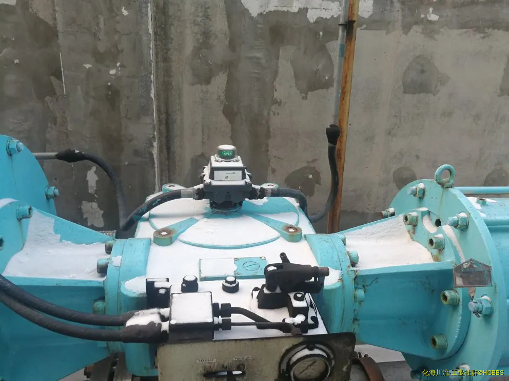

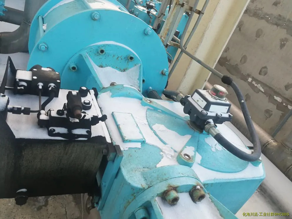

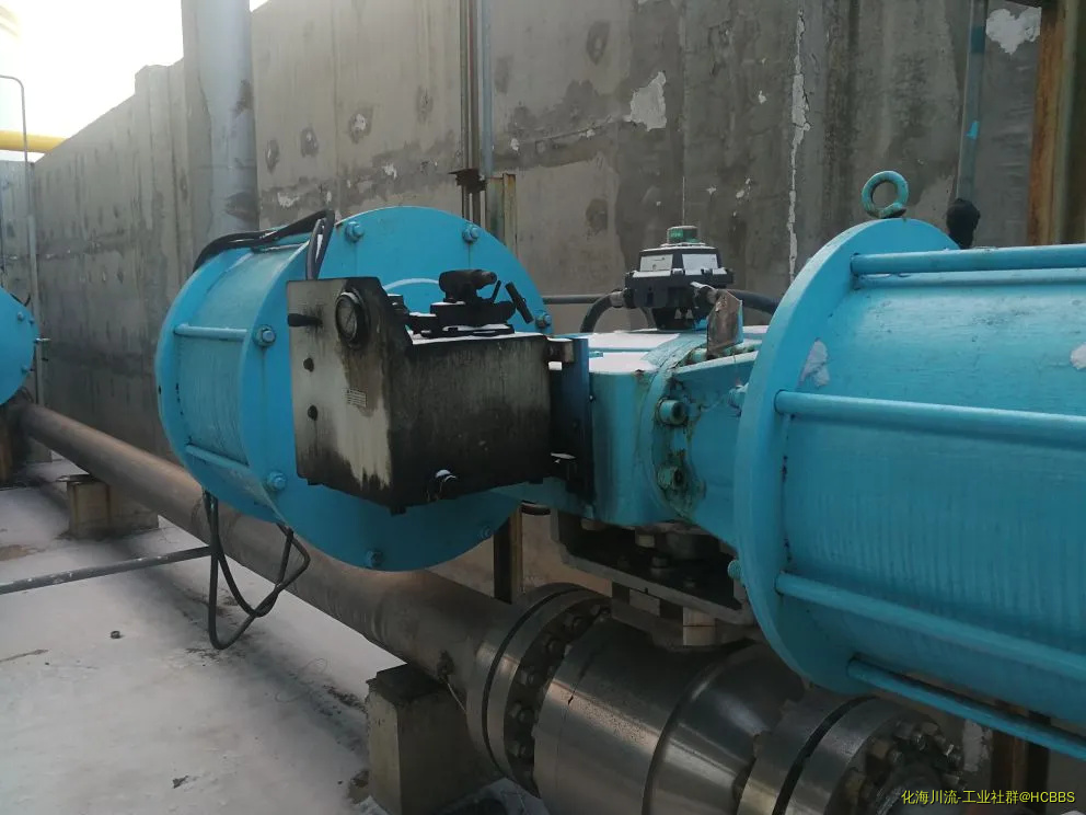

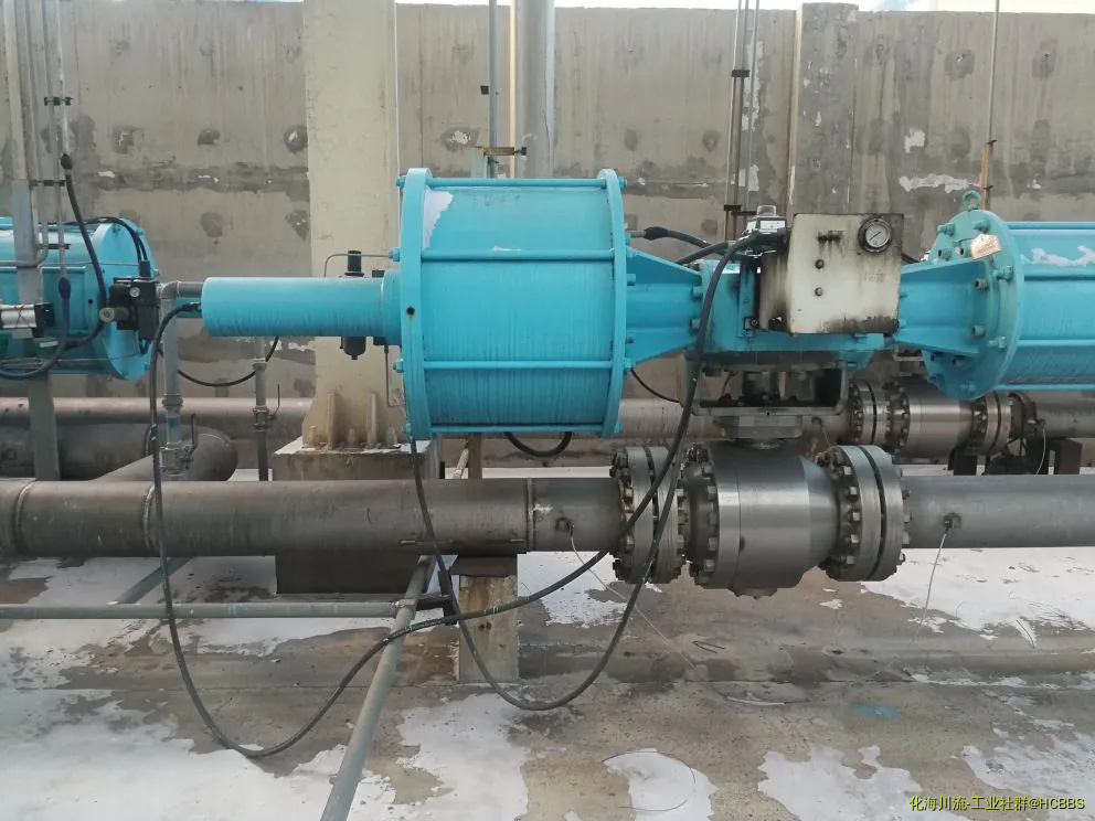

氧线上的阀门,正常情况下是气动的,但是还有一个油动装置,有没有人能介绍一下这种阀门?如果把油动机构拆掉会对阀门有什么影响呢?

我个人的理解是增加阀门动作可靠性的,万一气动失效不能动作油动就会马上介入来保证阀门动作可靠性。

1、平时使用气路控制阀门的开关,液压油路两侧处于导通状态,即不受油路控制;
2、当气路故障,阀门不能正常动作,对油路进行切换,用手压液压泵提升油压,达到使阀门动作的目的;
3、理论上,液压油路的撤除,不会对阀门的动作有影响,但缺少了在气路故障情况下对阀门的控制;
4、不建议拆除,定期检查液压油的质量,防止无油和进水乳化的现象;如必须拆除,进油和排油口做好防护,液压缸的卡涩也会影响阀门动作。

不建议拆除,油动装置其实就是阀门的手动部分,阀门太大,一般手动装置根本打不开,所以采用液压装置开启或关闭

这个就是个液压动力控制阀吧,外加上面的信号反馈开关。咋有气动一说啦??

这阀门是设计院设计的吗?这氧气管线上,带油动的阀门而且还渗油严重,这不符合安全要求吧,万一法兰漏些氧气在加上油,不得着了?

这种阀门执行机构自动时采用气动,手动时采用液动(采用液动的原因是阀门开关扭矩较大)。但在氧气介质时液压油就有潜在的安全隐患!
放掉液压油,对油管及油箱进行彻底脱脂,全当这个阀门无手动装置。
以上操作必须确认执行机构是否为我说的自动时气动,手动时是液动。

你说的没毛病~!!这个阀平时应该是气动的,故障时液动…… 内个油箱应该是潜在隐患。 话说整个液动装置都拆下来应该对气动没有影响的,我觉得什么脱脂的太麻烦了,全拆了比较合适,你觉得呢??  详情 回复 发表于 2019-1-29 13:21
waneng 发表于 2019-1-29 12:39
这种阀门执行机构自动时采用气动,手动时采用液动(采用液动的原因是阀门开关扭矩较大)。但在氧气介质时液 ...
内个油箱应该是潜在隐患。

相当于是手轮装置,失去气源时用液压驱动
发表于 2019-2-25 16:19:39
油动相当于手轮,在没有气源的情况下使用,感觉没有手轮好用

我没明白为什么在氧气介质下有隐患

我没明白为什么氧气会漏到油缸里,介质和油缸不是分离的吗?并且液压油暴露在空气中也不会自然,有些机泵卫生没搞好的地方不到处都是油迹
