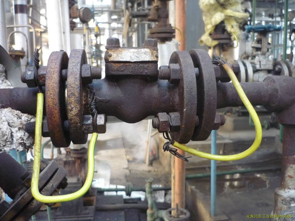

请大神看看是哪种型号的阀门?是不是美标的?

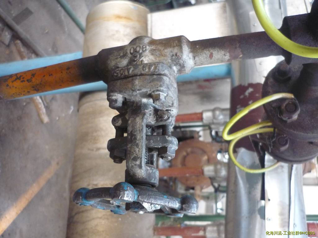

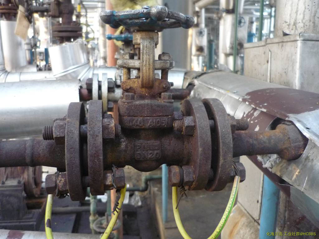

第一个猜测是 止回阀,第二个猜测是低温闸阀,第三个也是闸阀,螺纹连接

看着第三个承插焊的闸阀像是美标的,口径好像是英寸

1、止回阀。2、暗杆闸阀。3、焊接闸阀

阀门标准现在大部分包含了公制和英制的公称压力和公称尺寸,所以单一看外表的标志不能判定是国标还是美标。
上述图都属于锻钢阀系列。国标按JB/T 7746,美标按API 602

1.(A105)锻钢止回阀,看不出压力,
2.(A105)锻钢国标闸阀Z41H(Y)-( 压力看不清    )DN20
3.(A105)锻钢承插焊闸阀Z61Y-800LB DN15

补充一下,应该都是150#的, 是否国标倒看不出来

止回阀上写的H2*-J101型号,这是美标阀门的型号吧

看阀体上标注的是CL还是PN
发表于 2019-1-30 09:15:37
DN PN 这都是国标的,1/2 800 是美标,静电跨接做的有意思。

第一个止回阀看不出是不是美标,第二个闸阀是国标,第三个焊接阀是美标。静电跨接做的不对。
1/2"
300lb
是美标阀门

第一次见到跨接,请问这个跨接不对吗?不是只要跨接垫片两端就可以吗?还有这个看起来像是钢圈垫片,垫片本身是导电的,来我们公司检查的专家说这种情况可以不用跨接的。
