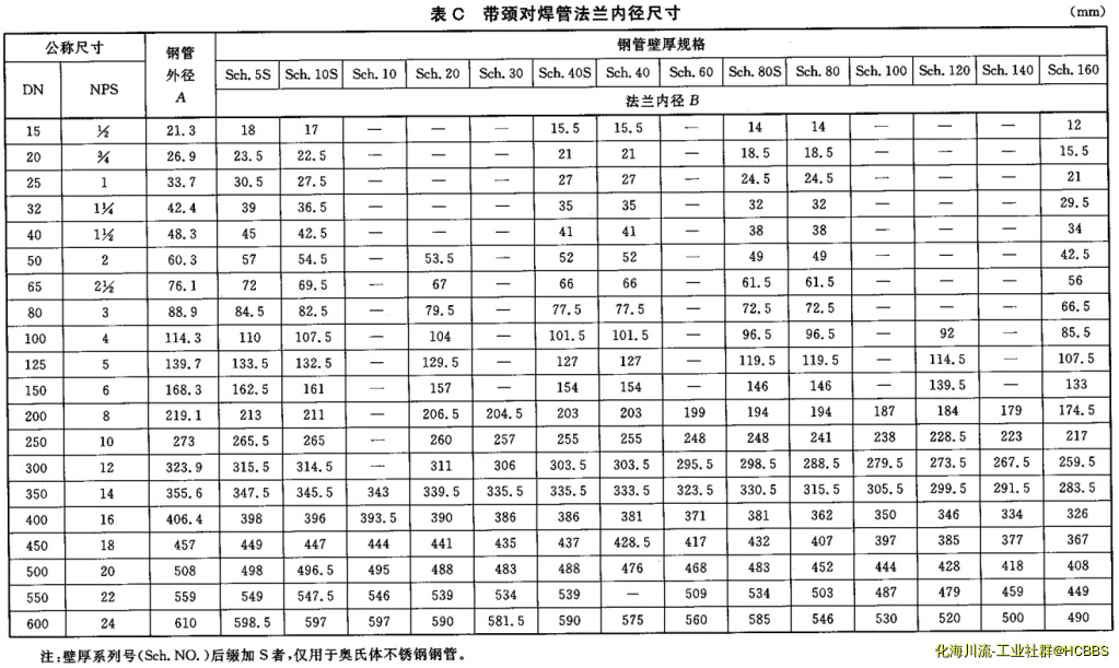

DN350以上的sch40s、sch80s的壁厚没有规定,我现在要用DN500的接管,如果用锻管,校核得到壁厚需要19mm,那么内径为470mm,是否可以?还是需要增加接管外径,那么它的内径取多少合适?

不会吧,朋友。19肯定是太厚了,您用的是英制管,也应与阀门法兰连接吧。外径不好变,内径可参照高一级的壁厚。

一般的做法是保证内径,外径比标准规定的大,与法兰对接可以采用削薄的方法。你的接管厚度很有可能是为了开孔补强,与法兰相接的一端尺寸可以参照标准选取。

海川工程师(荣誉)  |  头衔:  【略幽默,较阳光】
要注意对接的要求。
我都是按下面这个表来确定内径,然后根据计算需要增加外径。

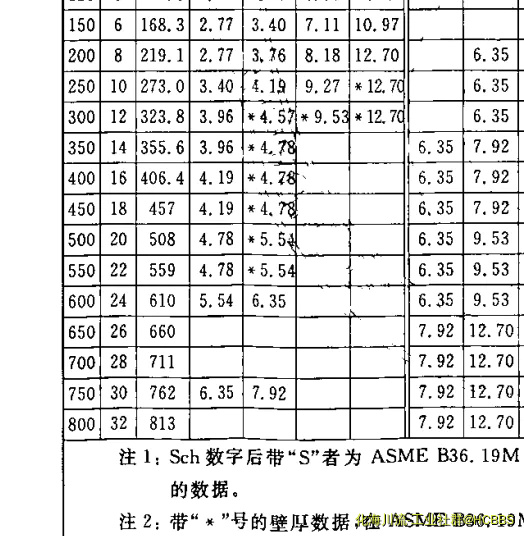

广州起义VIP会员 VIP会员 | 显示全部楼层       最后访问IP江苏省
DN350以上40S,80S的壁厚系列其实是有的,你这个标准太老了。DN350~DN500的40S是9.53,80S是12.7。

重度拖延症患者楼主 VIP会员 VIP会员 | 显示全部楼层       最后访问IP北京市
豆蔓 发表于 2019-1-10 08:31
要注意对接的要求。
好的,谢谢
