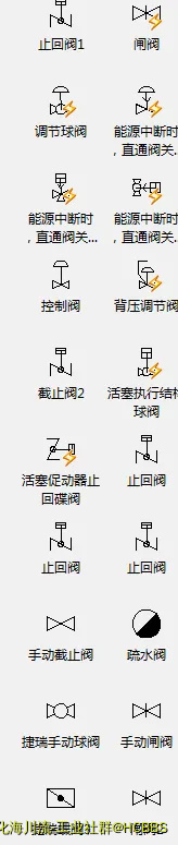

这个带闪电的块是个什么情况呢

动态块 ,块有参数,动作

这个块只是具有属性而已,就是指定两个插入点,本来可以直接在工具选项版中使用,出现了这个标志后在插入管线中就不具有自动打断功能了,请问知道什么原因吗?

不知道你块设计的动作是否指定参数,如动作--旋转,参数---角度,检测一下
图纸中点击动态块,可见参数,选择项目,改变状态
