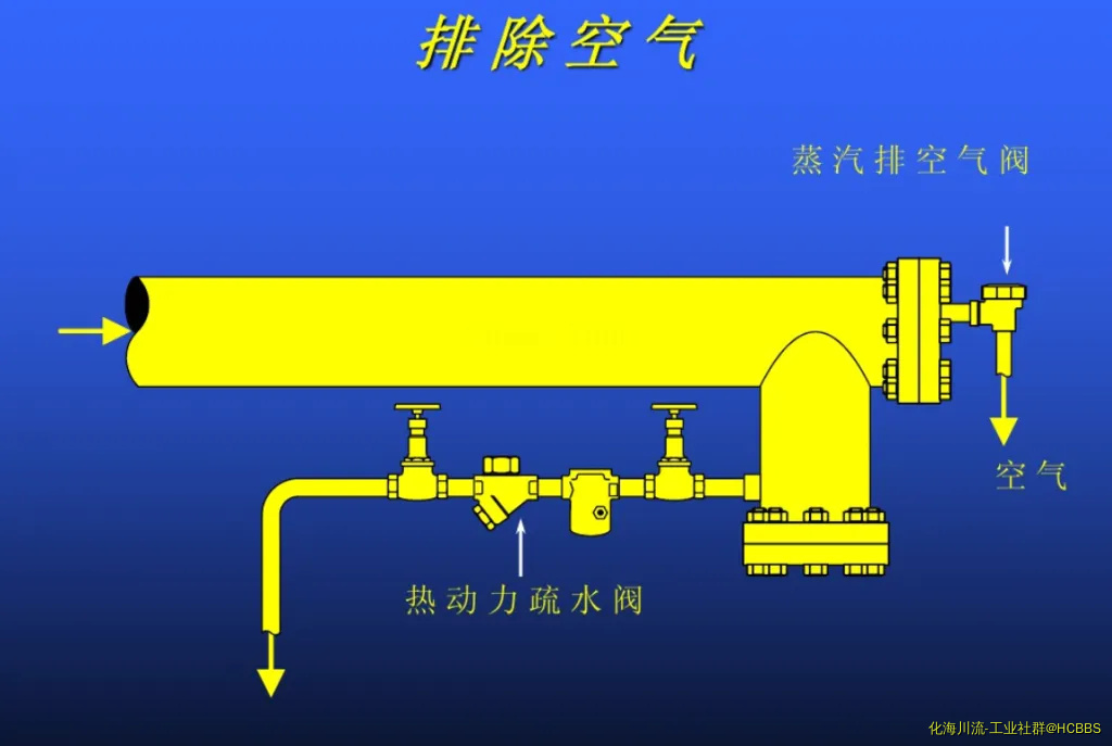

果断收藏   看来我以前疏水阀连接位置还是不怎么完美    图中疏水阀组是不是就是截止阀+过滤器+疏水阀+截止阀+外排?
