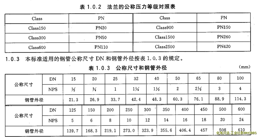

HG/T20592(A)和HG/T20615有什么区别?

HG/T20592~HG/T20605是符合欧洲标准(欧标),欧洲体系PN系列
HG/T20615~HG/T20626是按美标。美洲体系Class系列
在国内按业主x i惯选择欧标、美标
没有高低好坏之分

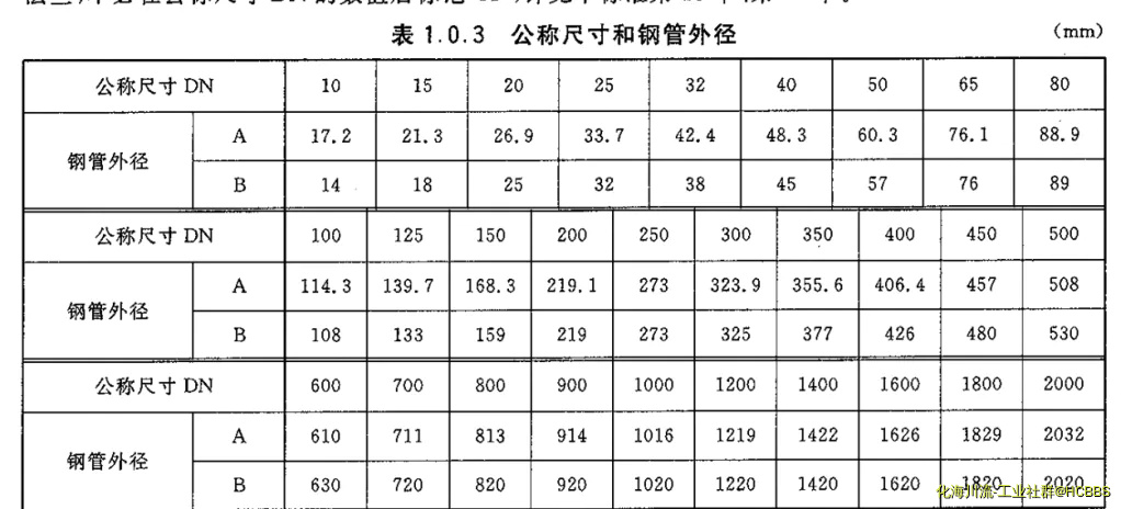

版主,我说的是HG/T20592(A)的A系列(对应公制)啊,如果和20615有差别,应该也是细微差别,但是找不到,无法佐证是否有差别

20592A系列和20615有什么区别呢?

是这个吗

外径尺寸能对应上,但是有没有其他不同呢,暂时没有了解,如果可以互换的话,那又要20615干嘛啊

两种标准的压力不一样,和配置的管路相对应,便于和国外连接,和国际接轨吧  详情 回复 发表于 2018-12-28 13:53

欧标中美系管径的,跟美标的管径一样,这是正常而且正确的。
因为单从外径这一点讲,根本就是一个东西。
欧标中部分压力等级和美标中压力等级有对应关系,但不是欧标中每个压力等级在美标中都有一个压力等级与之对应。

20592的A对应的是 英制,B对应的是公制。
