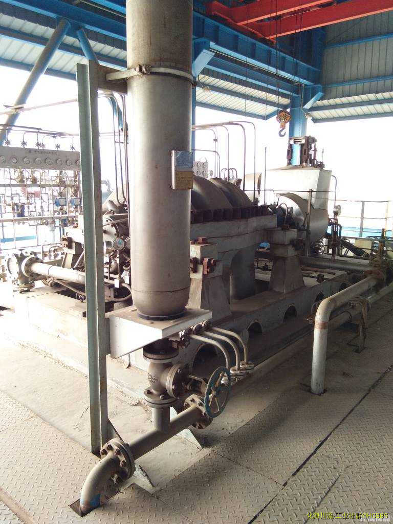

如题,1、汽轮机润滑油管线上的蓄能器是如何起作用的?2、氮气和润滑油二者阀门打开,介质不互串吗?
3、氮气释放后,蓄能器里不就都是油了吗?
欢迎讨论赐教。
上图:

就是利用气体的良好的压缩弹性,在事故时断油停机,在油系统止回阀的作用下,氮气膨胀将油注入各润滑点。起到短期的怠速时供油作用。

蓄能器为液压传动系统中必不可少的重要部件,有储存能量、稳定压力、吸收液压冲击、消除液压脉动、减少电耗等功能。
看看下图蓄能器的结构和工作过程图,或许对你了解其工作原理有所帮助。

当润滑油总管油压低于一定值时,蓄能器可以保证短时间对总管补油,降低油压下降速度。
蓄能器内有皮囊将润滑油和氮气隔断。平时巡检时候要观察蓄能器压力,避免因皮囊泄露,造成蓄能器无法正常使用。

李工,这样的话,蓄能器的氮气的压力是不是没必要每次泄压后就充压?

这个要看蓄能器的具体形式,有些需要补压,有些不需要!
我们这里使用的主要是固定式的蓄能器,内部的橡胶球囊为一次性的,一般一个周期更换一个,这种的就不需要补压!
