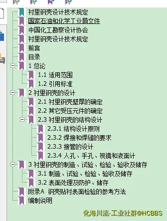

这种易爆介质情况下,衬法兰可以用吗?
发表于 2018-12-25 13:49:14
衬什么材质,天然气用在洁净的地方不多吧,普通的碳钢材质可以满足要求的。  详情 回复 发表于 2018-12-25 14:03
亚梅 + 5 积极参与
INJQZ 发表于 2018-12-25 13:49
这种易爆介质情况下,衬法兰可以用吗?
发表于 2018-12-25 14:03:17
INJQZ楼主 VIP会员 VIP会员 | 显示全部楼层       最后访问IP山东省
海川大学一年  |  头衔:  【好知者不如乐知者】
S30408+16MnⅡ
发表于 2018-12-25 14:05:04
设计方面看下我的6#楼文件: 计算时参考下面这个链接:《压力容器工程师设计指南》 此书已做标签可下载,《压力容器工程师设计指南》 https://bbs.hcbbs.com/thread-2056681-1-1.html (出处: 海川化工论坛网)  详情 回复 发表于 2018-12-25 14:16
先看看这个标准:
发表于 2018-12-25 14:14:36
++HGT 20678-2000 衬里钢壳设计技术规定.pdf
544.2 KB, 下载次数: 3, 下载积分:财富 -5 财富值
 [预览]
设计方面看下我的6#楼文件:
