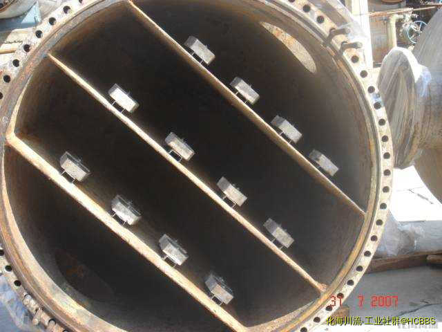

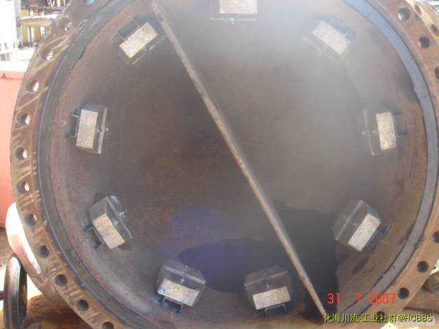

        下图安装的镁阳极是保护水冷器管束(管内壁走水)免遭水腐蚀。主要是对水冷器管束已经有防腐涂层的,对管束免遭腐蚀的一个综合保护。一般管束防腐后使用几年后,防腐层出现破损,出现了大阴极小阳级,管束更容易破损。所以采用这种方法可以延长管束的使用寿命。但是,不提倡管束没有防腐层采用该方法。

换热器水箱侧
换热器水箱侧
换热器浮头侧
换热器浮头侧
