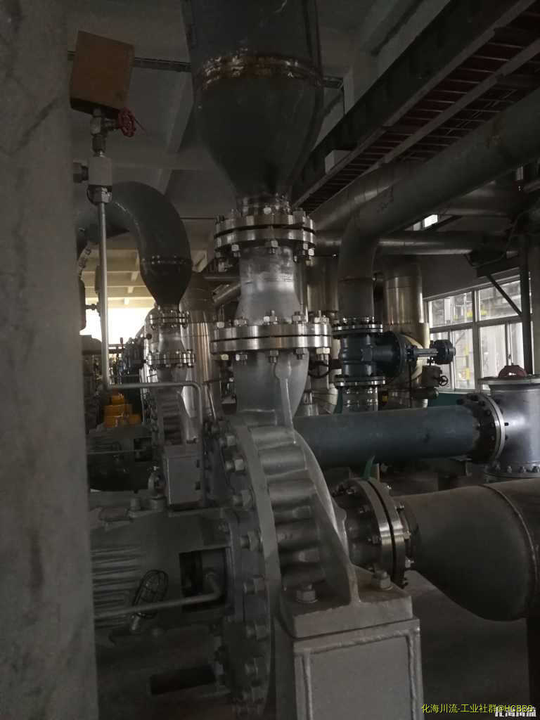

[求助] 离心泵出口为何要设置变径?变细之后又变粗 如图

蜗牛1121楼主 VIP会员 VIP会员 | 显示全部楼层       最后访问IP陕西省
设置这个短节的目的是什么

短节的目的是为了维修方便,便于拆卸泵,这么大的管径可以撬动的间隙很小。  详情 回复 发表于 2018-12-23 17:35
发表于 2018-12-23 17:35:30

维修方便,便于拆卸泵

变径的目的是为了让流体的动能转化成压能进行传输,因为靠动能传输的话,损失太大了,传输距离也不是很远

泵出口是不是没有阀门啊,变径是不是能防止泵过流呢?

持反对意见。压力的原因居多,便于拆卸可能是捎带的

同意。拥护此答案。

短节当然是为了检修方便  但是这个短节为什么是变径呢

我看过现场的离心泵,除了少数部分机泵进出口直径一样外,大部分机泵都是入口直径大于出口直径。
应该是处于动能转换为势能进行输送方面的考虑,类似于泵内扩压管的功能。

这个很可能与工艺有关,单看图片看不出原因。

这样配管肯定是不合适的,通常泵出口管要做成扩管的大小头,即使要增加短管方便维修,也不能设置缩口的,不仅增加管网局部阻力、对输送介质的流速也有很大影响。图片上的管道应该是施工方接到业主的意思后增加方便维修的短接,但是没有合适的材料就随意找来管件拼接而成的。建议在调试前改掉。

进口不加的话流速快,无规则运动的分子多,容易产生气泡,大小头分为偏心和同心的,一般来说大于DN65的要加偏心大小头,小口径的用同心的,大小头后要加一段3D长的短管,给突然变径的流体一个缓冲的过程,在泵的进口能达到平稳状态。入口为异径大小头,出口为同心大小头。

这个泵本身的出口管道就是这么大,要么就是泵本身选小了,要么就是出口管道选择过大,一般是要放大的,只是你这个倍数放的太大了而已。

这个泵的进出口都有变径,帖子主题主要是讨论那个出口短接为啥也是个变径,而且是从出口大变成小! 但进口的异径大小头为啥选择这种安装方式呢?
