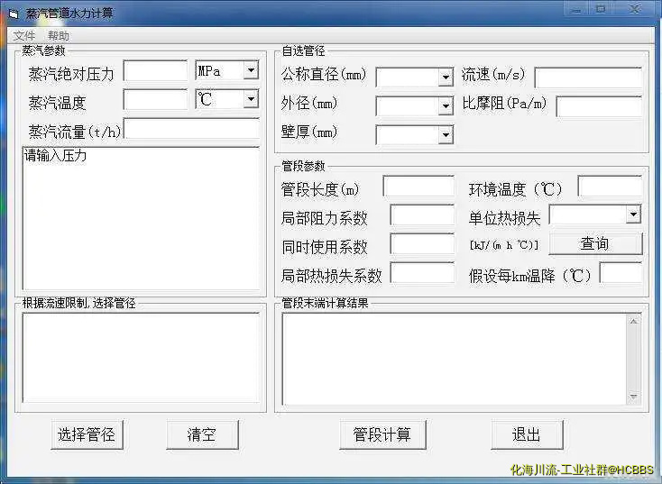

请教下,哪位老师知道这个软件里的局部阻力系数、同时使用系数、局部热损失系数应该怎么填写?管段长度是直管和管件当量长度的总和吗?

参考《热能工程设计手册》(机械工业出版社)相关章节。
局部阻力系数一般0.1~0.2,同时使用系数,如果只是一根管道,则1.0;如果是主干管,则是各分支流量总和乘以0.7或0.8,那么同时使用系数就是0.7~0.8。局部热损失系数参见手册。
这个软件有2.0版本了,在土木在线论坛。https://bbs.co188.com/thread-9958935-1-1.html

管段长度只是直管长度总和,不包括管件当量长度。

谢谢了,我能再请教下吗,局部热损失系数手册的手册名字是什么

《热能工程设计手册》(机械工业出版社)汤蕙芬 范季贤 主编第275页。在2.0版本里,点击“局部热损失系数”按钮,即可选择。
